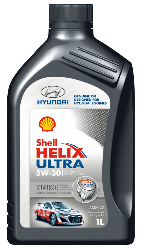

Все 5 лет авто откатал на масле Shell Helix Ultra 5w-30 (ECT C3, ACEA C3), интервал замены 10тыс.км
Начитавшись форум, пришел к выводу, что масло не совсем подходит мотору.

Уточнить хочу - лили ECT C3 или AH ECT C3?
2 минуты назад, Ronik сказал:
ECT C3
6 минут назад, Руслан9292 сказал:
ECT C3
Ясно. Я почему спросил, просто Хендай рекомендует именно ECT AH C3 5w-30
