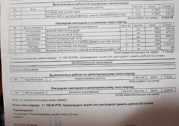

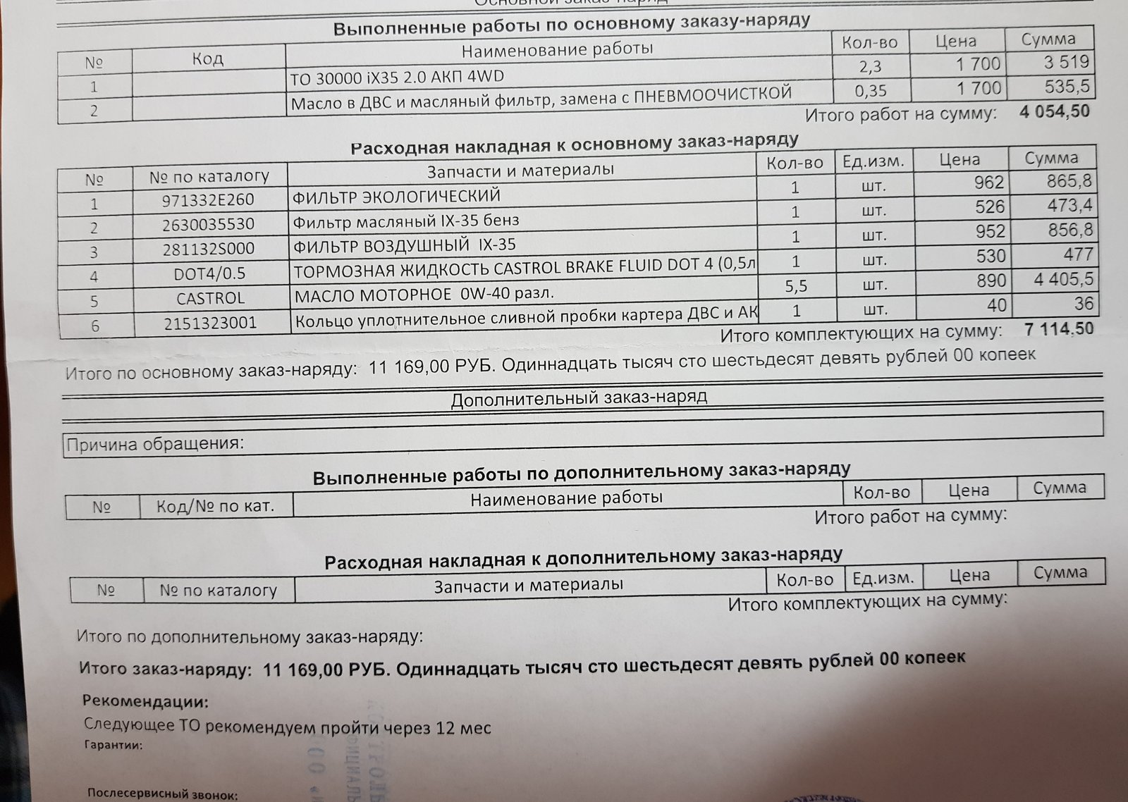

Здравствуйте уважаемые форумчане.
Прочитал данную тему,но почему-то не увидел заливающих Castrol EDGE 0W30 А5/В5 .
Собственно вопрос такой.
Авто-диллерский.2015 года.Мотор-G4NA.
Пробег-22.000км.
Эксплуатация-город 95%,спокойная эксплуатация без насилия.Но зимой ,в мороз(доходят до -40)ездить приходиться.
Мотор шепчет.Расхода нет
Официалы лили Castrol(объемы почему-то разные),сейчас гарантия закончилась обслуживаться будем сами.
Думаю заказать указанное масло на емексе.
Видел его в списках Вадима.
Что скажете ребята?
15 минут назад, Андрей_38reg сказал:
Норм.
Мало того, что лили неправильную вязкость 0W-40 по конской цене, так ещё и литр приписали :spiteful:
За такой ценник можно супер-масла подобрать...
