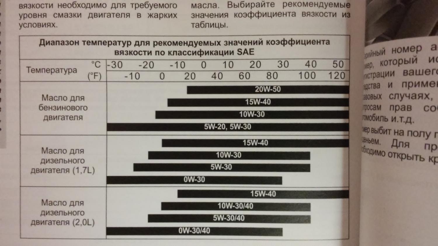

Хочу опять задать вопросы по маслу. В мануале указаны много вязкостей масла. Причем у некоторых маслах вязкость рекомендованная не соответствует допуску в этом же мануале. К примеру при температуре 0 градусов окружающего воздуха можно использовать 5-20, 5-30, 15-40, 20-50. Но ведь у этих масел разная толщина пленки и разная вязкость. И как тогда работает теория что у двигателя узкие каналы и нужно жидкое масло? Или версия то что на вязком масле закоксовывание колец бывает? Производитель почему то рекомендует такие вязкие масла На форумах хендай IX 35 идут споры о том что масло 0-40 это нормальное масло для двигателей NU. также много противников 5-20. И когда ссылаешься на мануал то получается абсурд. В мануале типы масел перечислены
Изменено пользователем val_kaz
@val_kaz, 15w40 20w50 это для африки, и для ближнего востока, из-за песков. Чтобы микронные песчинки не вредили двс :) ветра там бывают сильные очень.
Только вот 0W-40 в мануале чё то не разглядел :)
я тоже. Но многие считают если есть 15-40 то какая разница , значит можно 0-40 и 5-40
А разница в загустителе. И автопроизводитель совершенно обоснованно избегает вязкости 0W-40, т.к. там, где нужны низкотемпературные свойства, отлично справится 5W-20. А там, где очень высокие нагрузки/температуры нужна вязкая база с минимумом загустителя... ИМХО
@Вадим_69, согласен, так и есть.
Но есть ещё и другое, что людей путают/сбивают столку мануалы(назавём их старые) где указаны и другие вязкости.
