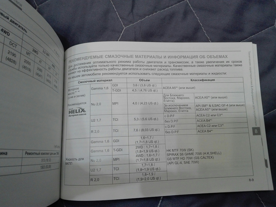

Вот посмотрел руководство по новому Tucson с двигателем NU
У них такая же приписка "или выше" к ACEA A5
Изменено пользователем Pharaon
и вот странно. Предложены масла Шелл которые не соответствуют допускам которые указаны в мануале выше. Вот как так?
К примеру Shell Helix Ultra 5-40
Изменено пользователем val_kaz
Да достали они с этой рекламой шела.
А оно может подойти к U2 1,7 или R 2.0. Кроме того, на АСЕА А5 стоит звездочка и сказано, что, если не доступно А5, лить А3
