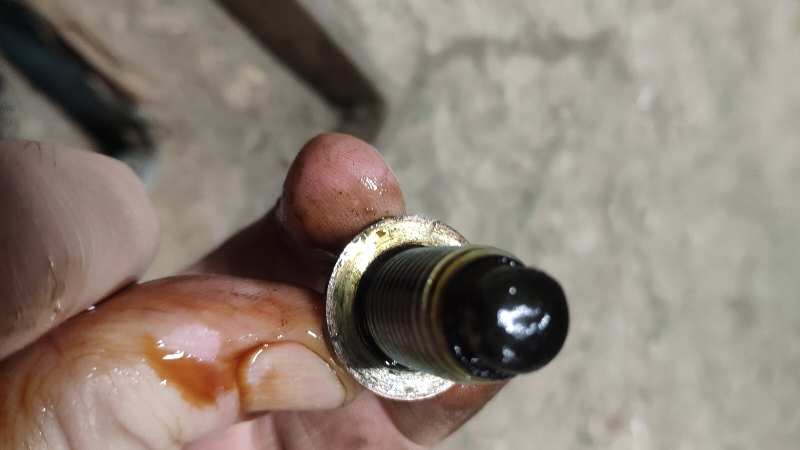

109150 км / 2021.12.23
suzuki sx4 2013 АКПП 4х4
Пробег на масле 8ткм (с 07.2021 по 12.2021 - 5 мес)
4500 км - дорога на моря (оч тяжкая трасса с боксом на крыше и 100% загрузкой, скорости 110-160кмч с обгонами и прочими сопутсивующими радостями).
на пробеге 104ткм, перед обратной дорогой, в масло была добавлена присадка Хадо в тюбике 9гр. "Прихода" не было.
Остальной пробег 50/50 трасса/город в обычном режиме.
Масло в ДВС было : Wolf 5W30 D1 FE +500мл MJOII и масляный фильтр LS743.
Магнит на сливной пробке весь покрыт сметаной, толстым слоем. В слитом масле грязь которая магнитится, оч много.
Учитывая износ впускных клапанов (ссылка) есть версия, что воздушный фильтр был не качественный и пропускал пыль, которая уничтожила кромки клапанов/сёдла и износила кольца и цилиндры.
Вероятно такой износ из-за хадо.
Ещё одна версия, что микс масла не выдержал крайне напряжённого трассового режима и жары.
Или всё сразу.
Ранее самым большим фиксируемым износосм была капелька на самой вершине болто-манитной конструкции.
1640942150067.thumb.jpg.a95d6f4411eb95b40bf83ade01377a47.jpg1640942150084.thumb.jpg.1ef596e018267898182ac16a89bff55d.jpg1640942150098.thumb.jpg.343c12e17836002831598956a5814c19.jpg1640942150112.thumb.jpg.b5a311285d4f4dfc1c11904c85b9686d.jpg
55 минут назад, worker сказал:
Может конечно и Poe внесло повышенный износ, у меня после добавки Poe  в масло шапка на магните была не айс. Потом следующий интервал масло жиже + eeot и при одинаковых условиях железа в два раза меньше, с Poe завязал…
sanchell может и пое, может ещё что... Наблюдаю.

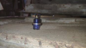

kia picanto 1.1 2007 гв, 149300 км, крайние 400км на кастом турбине. История масел.
После капитального ремонта часть1 часть2 и доработок новая магнитная пробка выглядит вот так:
Масло UAZ 15W-40
ПРобег на масле 450 км (обкатка)
Изменено пользователем worker
добавил пробег на масле
1500 км после капиталки, 2-я замена масла.
UAZ 15W-40 + 7% mjo-ll
