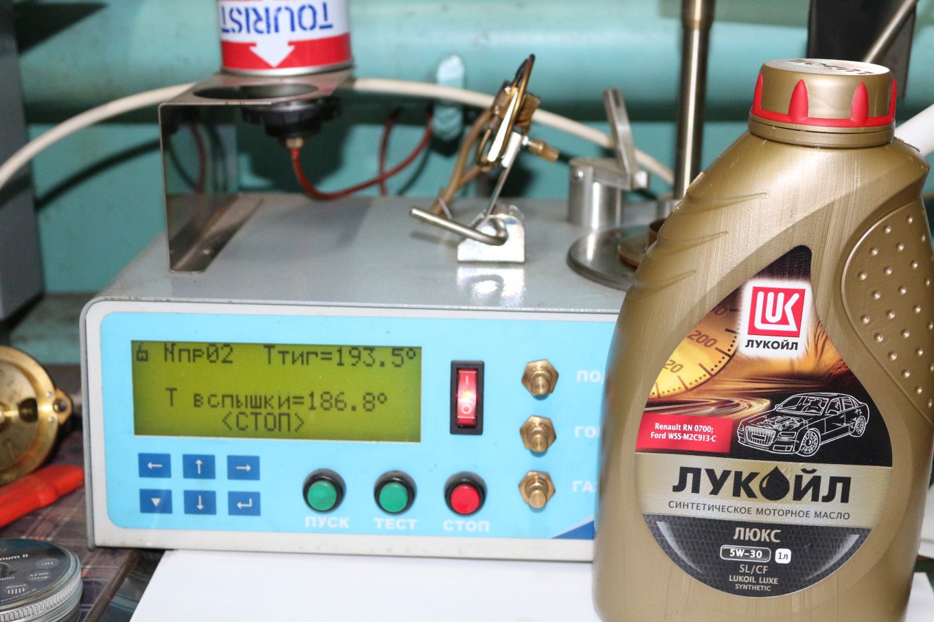

Прошло три с половиной часа.. и я вновь проверяю то масло в котором было 5% бензина..
оно было нагрето.. проверенно и слито в стаканчик.. ((остыло..
Я обратно зарядил в аппарат.. и проверил на вспышку..
Смотрим.. вспышка повысилась до +187гр.
Делаю вывод.. масло с бензином = показатель условный ((мне кажется.. ))
и проверить кинетическую вязкость.. показатель будет всегда разный..
(обратно оставлю на завтра.. и посмотрим..
РС. у меня вот так.. :unknw:
Бензин частично испарился после первого нагрева, поэтому и вспышка выше

Вот и первый вывод:
1) Вспышка в отработке зависит от вида топлива - бензин или соляра.
При разнице в температуре вспышки бензина и соляры более 75 градусов это понятно.
Второй вывод:
Притопить по трассе после зимы для испарения топлива из масла ничего не дает. 50% бензина(а соляры еще больше) из масла не испарится, хоть укакайся, а вторая половина испарится и без трассы.
P.S. У зимнего бензина температуры вспышки и перегонки на 10-20 градусов ниже летнего.
