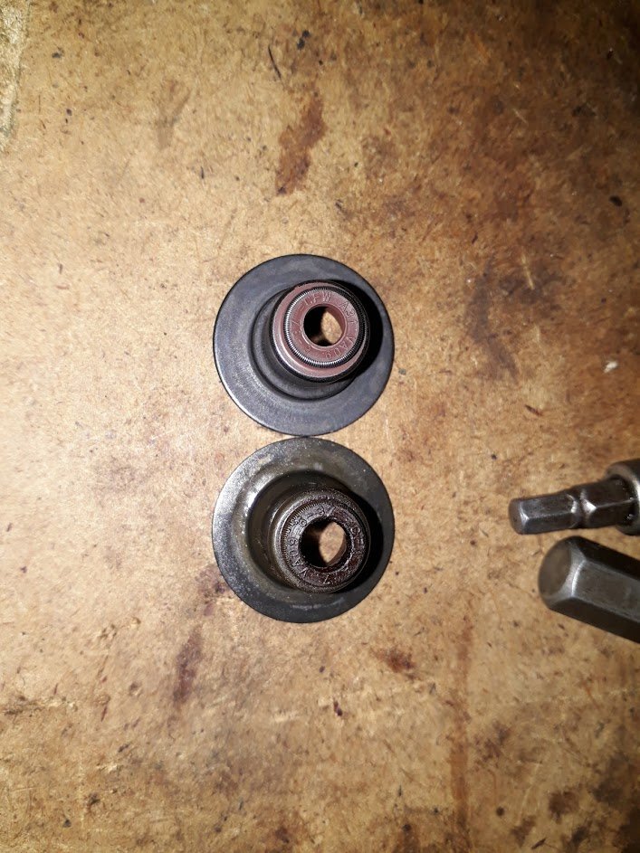

Катаю на данном масле последние 4 заливки (по 6-7тыс.), жор масла был до замены маслосъемных колпачков. Сейчас проехал уже 5,5тыс.  масло на месте.

Лично у меня Весты не было, поэтому за нее сказать точно не могу, а вот на Пежо-Ситроен частая проблема с масло съемными колпачками и кольцами....
Причин жора масла множество, начиная от качества масла, заканчивая косяком двигателя. Для начала смените масло......
3 часа назад, Andrey251978 сказал:
Так что Вы хотите сказать что у новой машины надо менять маслосъёмные колпачки?
Я хочу сказать что конкретно на моей машине жор этого масла был порядка 1,5л на 7тыс. км. из-за колпачков. Претензий к маслу не имею.
