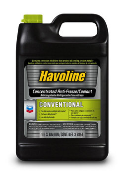

L248  и Freecor LPC - фосфатники но разные (L248 - продукт древний и ARTECO выпускало).
Если быть точным, заливал CHEVRON HAVOLINE CONVENTIONAL ANTIFREEZE/COOLANT CONCENTRATE. Он карбосиликатный органик, но как знатные мазутники сказали, что его можно применить взамен фосфатнику.
Видимо не зря вся эта эпопея случилась...
Пока искал для новой замены доливку, наткнулся на Coolstream JPN, который имеет официальный допуск от Ниссан.
Короче, заказал.
Кстати, что скажите, достаточно полной промывки дистиллятом или применить какую химозу для смыва остатков ацетона??
Незнакомец Coolstream JPN это Freecor LPC от Arteco.
На счет промывки,  просто побольше циклов водой сделай.

Теоретически - да. Реально - были проблемы на кетаерезинках.
Вообще можно было юзать японосхему с TCL или Esper и не тратиться.

Теперь-то пришлось по японасхеме... Заказал Coolstream JPN. По нему даже оф.письмо в сети есть от Ниссан с подтверждением о соответствии.

CoolStream JPN это ЕвроСхема. Замена OEM.
