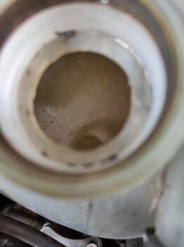

16 часов назад, Barmaley сказал:
Tattoed.arm Можно фото? Ну и напишите, что за шняга была залита.
Фото хотел сделать, но не получилось , сливается через нижний датчик на радике и 4/5, жидкости попадает не в канистру а на землю. Залит был Nord красный, много лет на нем ездила машина, потом я перевел ее на Aga z65 , это фриз мы в спорты льем. Касаемо ржи я думаю это от норда ещё. Ну а эмульсия, когда то в бочок залили масло :blush:. Есть одна фотка после 2 промывок.

На выходных менял жидкость в систем ОЖ. Пробег 50. Был залит заводской Синтек Люкс
На вид чистый и прозрачный. Цвет не потерял
Все в гараже, вообще не понимали смысла от промывки, если пробег маленький, и тем более жидкость чистая.
В итоге, слил Синтек. Ну в принципе неплох на вид, но с осадком
Залил лимонки 150гр, слил темного цвета воду, затем сода, вода.  На этом этапе произошел казус. Пробка слива с радиатора упала в нижний усилитель телевизора (причем весь нижний усилитель сплошной и только в этом месте маленькое отверстие).  Пришлось отложить  продолжение и поехать искать эту пробку. Как оказалось подходит от Хёндэ и Киа. Нашел только на следующий день
Продолжил. 450гр лимонки, слил, затем около 400гр соды на ночь, и затем около 3 прогревов чистой воды с последующим сливом. И порядка 10-15 л воды сверху проливал транзитом (либо с открытой пробкой на блоке, либо с закрытой, заливал полную систему и через минуту откручивал пробку).
Заняло почти 3 дня. Всё осложнялось компоновкой моторного отсека. Чтобы выкрутить болт-заглушку с блока , надо снять стартер, чтобы прогреть новый состав/погонять воду и тд, надо его снова поставить.
К концу всех этих мероприятий меня самого уже посещала мысль "А стоило ли это того?" и "Ну ездят же люди годами и десятилетиями на гавножижах и ничего. 90% автовладельцев ездят и вообще не парятся"
По поводу цвета воды, вода стала прозрачная без темного оттенка примерно на предпоследнем сливе.  Первые сливы были с ярко-выраженным темно-красным оттенком (от Синтека), последующие с темным оттенком, вода прозрачная, но темная.
