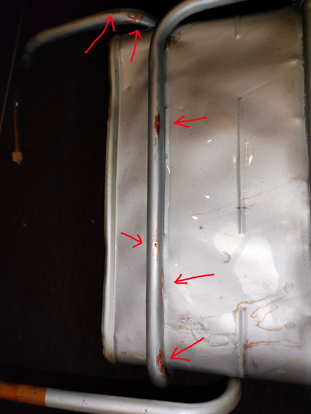

Не так давно решил снова промыть газовую колонку.
Вода лимонка, ведро и электропомпа.
Включил колонку, чтоб погорячее, и погонял минут 10.
Не прям кипяток, но весьма горячая вода была.
В итоге открылось 16 (!) дырочек, правда довольно кучно, на выходе из радиатора в медной трубке, пришлось сбегать за горелкой и всё запаять.
То ли много сыпанул, то ли надо было сначала растворить а потом заполнять систему.
Может кристаллы недорастворённые осели на поверхность трубки, а на выходе из радиатора как раз и повороты и сужение и всё уже горячее, и кааак начали её жрать.
Загадка
Изменено пользователем Obormot

я ж про газовую колонку писал, домашнюю, которая проточную водопроводную воду греет.
там медное всё, и соотв никаких присадок и антифризов, вода водопроводная.
так что если кто будет мыть медные радиаторы, имейте в виду.
процесс
результат (краску вокруг отверстий я счистил перед пайкой)
отмечены не все отверстия, некоторые не видны с этого ракурса, некоторые расположены рядом по 2-3 штуки.
