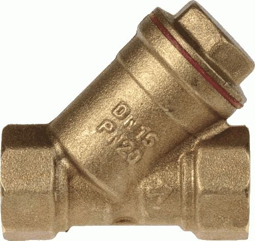

Я фильтр сантехнический врезал перед бачком. Там вся шняга остается, бачек чистый.
6 часов назад, Eger650 сказал:
В смысле сеточный такой? Просто есть фильтры для питьевой воды с фиброй и т.д., а есть просто те, которые ловят мелкие частицы сеткой.
Изменено пользователем Barmaley
Barmaley - ставят сантех фильтры грубой очистки с сеткой, соратники уазоводы таким часто балуются. Некоторые ставят фильтры очистки топлива (маленький прозрачный бочонок с сеточкой).
ИМХО - всё это зря.
Sergz не скажи - если система загажена то вполне себе норм вариант,чтобы шмурдяк по системе не гоняло
3 часа назад, Barmaley сказал:
Vasek555 а не проще ли слить из самого нижнего патрубка?))
все эти твердые частицы (которые может задержать сей фильтр) без конца будут болтаться в системе, причем в нижней части. а фильтр ставят как правило в доступном месте, на тонкие патрубки - и это в верхней части.
1 час назад, Sergz сказал:

Vasek555
Если ставить фильтр, то только такого типа. С краном для слива шмурдяка
https://www.santehpro.by/product/filtr-honeywell-ff06-aa/
С другой стороны, учитывая размеры патрубка, может выйти ой какой большой 'девайс'. А ещё надо ставить, чтоб не сильно торчал вниз.
