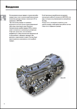

3 декабря 20196 г 5 часов назад, EvilPapa сказал: Решил написать официалам из IDEMITSU, они посоветовали почему то другое. Скрытый текст Они всем ее советуют, так как их гендир подписался По теме = TR80-SD спокойно принимает Type WS и Ваш первоначальный выбор более чем подходящий под условие VW G 055540 = MSDS ниже У 0C8 много обозначений, в том числе и NXJ = собственной персоной упомянутая выше Aisin Warner TR80-SD. К сожалению не могу вставить всю программу самообучения 446 = поэтому выдержка ниже
