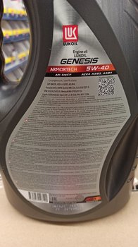

Сегодня общаясь с коллегами, услышал предположение, что в сетевиках (Метро, Ашан) в акционные периоды могут продавать продукты (именно моторные масла) специально выпускаемые под эти акции. Т.е. замешанные по другим рецептам, соответственно с другими свойствами, которые отличаются от эталонных, так сказать. Как думаете, бред? В наше время то  всё возможно.)))
Это предположение было озвучено после того как я сказал что в Метро идёт акция на Лукойл. Надо брать, а коллега рассказал, что Лук из Метро его насторожил по субъективным признакам.
Изменено пользователем marsel2442
Сегодня видел его, совсем недорогое масло! Я бы сказал самое недорогое. Перейти на него чтоли, надоело искать неподдельный дорогущий ВАГ :unknown:

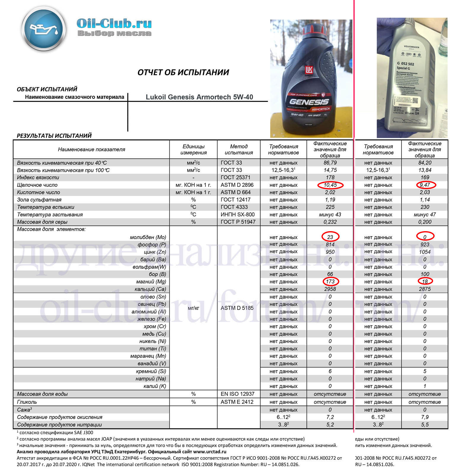

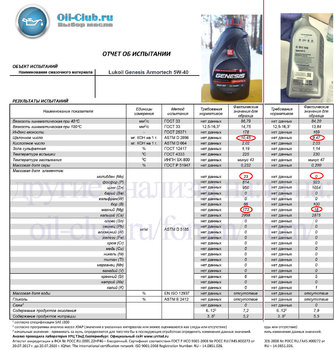

Хочу смешать оставшиеся 1.5 литра ВАГ с этим маслом. Осталось понять что залито в канистре GR52502M4, если тот же Генезис Арматек, то смело можно и нужно смешивать. Но есть небольшие различия:
1. В Лукойле больше щелочное число.
2. В ВАГе нет молибдена, почему это?
3. В Лукойле в 10 раз больше магния. Хорошо это или плохо для 13 летнего немца?

Blake скоро узнаешь, недале как вчера отправил литруху VW G Special 5W-40 производства Лукойл на анализ. :)
1 час назад, torcon сказал:
Угу, только не в этой теме обсуждать)
