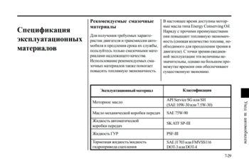

torcon Добрый день Torcon подскажите пожалуйста а это масло подойдёт на автомобиль Kia Spectra 1.6 2008 г. Нашей сборки? Или можете подсказать какой для моей более менее подходит, сейчас залито лук 5-30 генезис амортек , а то я в растерянности что залить, заранее спасибо!
Изменено пользователем Snipko
Snipko Лукойл Люкс Синтетическое 5W-30 я бы посоветовал с высоким щелочным. У тебя двигатель убийца. "лук 5-30 генезис амортек" я не знаю какое именно масло ты имеешь ввиду, но Люкс все равно скорее всего дешевле и тоже самое...
Замены раз в 5000км. Если есть хотя бы 30-40% трассы. То 7500км.
torcon Вот такое я последний раз залил LUKOIL GENESIS ARMORTECH HK 5W-30, но люкс 5-30 ведь a5/в5 , а у меня а3в4 как быть тогда?
Snipko у тебя в HK по факту A5/B5 он тоже низкой вязкости по анализу. Тебе в Spectra можно API SL API SM лить. A3/B4 лить не принципиально. Все эти масла перечисленные тебе подходят.
