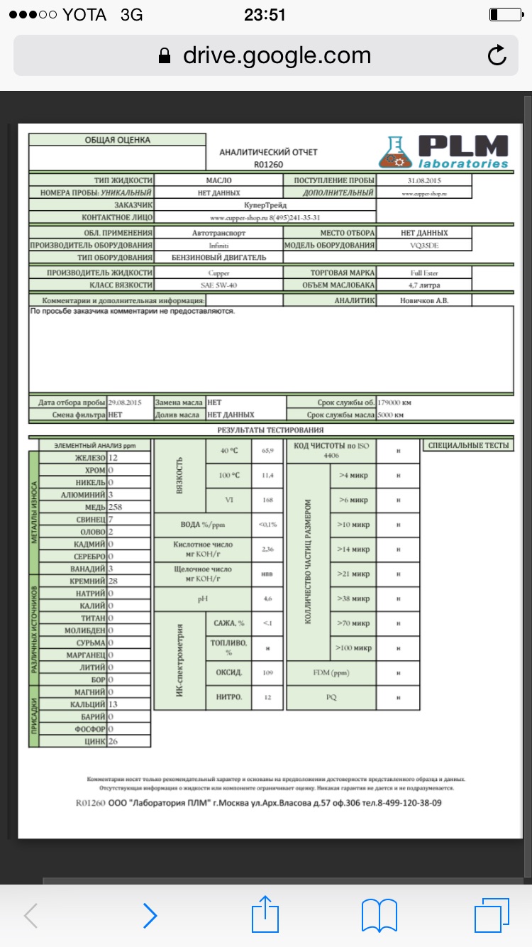

Cupper 5W-40 Full Ester отработка на Infiniti FX35 после 5000км.
Cupper 5W-40 Full Ester отработка на Infiniti FX35 после 5000км. Анализ был сделан и предоставлен оф. представительством Cupper.
Масло: Cupper 5-40 FE
Автомобиль: Infiniti FX35, VQ35de
Общий пробег на одометре: 179800км.
Пробег на масле: 5000 км., 100 часов.
Доливки масла: не доливал
Присутствие отложений в двигателе: нет
Автозапуск: не использовался.
Предпусковые подогревы: не использовал.
Период эксплуатации: июнь-август 2015
Срок эксплуатации: 2 месяца.
Топливо: Бензин Газпромнефть 95 G, Лукойл 95 экто
Режимы: Режим эксплуатации таков 5 дней в неделю город, выходные, средняя скорость 49км/ч
Фильтр масляный: Кнехт
Фильтр воздушный: Ниссаан
Объем заливаемого масла: 4,7литра.
Отбор масла: шприцом через щуп
До этого было 6500 км на Cupper 5-40 FE
Промывка промывочным маслом: не делаю.
От чего так проседает вязкость? Вот в чем вопрос!
Ph кислотная среда 4,6
По-моему это ненормально. Масло негодно к использованию? (Кислая среда разъедает металл)
@au-tec, ну тут среда еще не кислая, что бы разъедать металл - примерно как у кислотного дождя. (дело в том что где полярис покажет 4.6 наша покажет 4 и вот разберись кто прав :) ) Интересно было бы посмотреть на pH его после 10 000км.
А есть информация при каком ph начинается реакция с металлом? Недавно был анализ в котором tan сравнялся с tbn и по ph среда стала нейтральной. Finik давай анализы в ойл клаб с измерением кислотного числа, от местной лабы статистики побольше будет.
@fonserg, а он так и делает весь куппер у нас специально проходит анализами с pH, с TAN, с TBN. Но тут то вся и загвоздка что нет ни TAN ни TBN, и ровнятся не с чем. :) pH = 2 или 1 мы еще ни в одной отработке не видели...
Но как мы все заметили если в отработке обычного масла при TAN = TBN pH может быть 6-7. То здесь уже почти на половину срубило pH. Детергентов то нет... Чем оно нейтрализовать будет.
Металлами из мотора))
Ну мы бы их уже увидели бы! Щелочное можно не искать его изначально почти не было. А с кислотным все нормально, посмотрим что с ним будет на 7 и 10 тысячах.
Тогда был немецкий Вископлекс.
Простите, что значит тогда был?
Первая заливка 5-40FE, тоже тогда была, а вон как боком вылезла!

Кислота налицо :)

Видимо, это масло покрывает медью все что можно покрыть. Износ будет, в таком случае, медным. На малых пробегах вообще не получится найти износ. И наверняка новое масло хорошо держит эту медь при нагреве, а отработанное нагретое не держит ИЗНОШЕННУЮ медь.
Любопытно протестировать.
Сдается мне, что если в это масло добавить воды, то медь тоже выпадет :spiteful:
Изменено пользователем c400
Будет ли износ медным, покажет анализ на следующих пробега. Если меди будет примерно столько же, то или износа нет или реметализация и эффект безизносности работает. Тк износ меди возвращается в работу.
Наглядный пример работы. На пустом ( в смысле zddp) масле износ растёт. Здесь оно пустое, только медь. Износа нет. Идеальный пример теста реметаллизантов. Это вам не присадку в обычном масле использовать, в котором она не уменьшает износ. Как говорится чистый эксперемент
