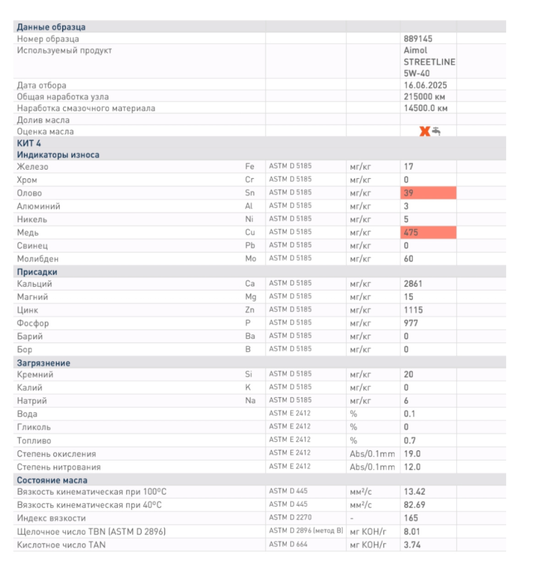

Вы заявляете снижение износа по железу в несколько раз! Очевидно магнит собирает частицы железа (износа), логично увидеть ваши обещания визуально, но что-то не работает (а то и увеличивает износ).... по анализам icp определяется критический износ и не более (грубо 10-100ppm это нормальный установленные лабой порог износа, ресурс этим не определяется), в ваших анализах нет уточняющего PQ index ASTM D8184 (к слову на нормальных маслах около нулевой износ и без добавления всяких присадок в подовляющем большинстве анализов используя уточняющий метод). А пока манипуляция наперстками, практического снижения износа нет и не видно, виден только запрограммированный износ заложенные производителем.

Читаем внимательно выше, магниты акпп, до ничего не применялись, состояние магнитов на пробеге 120к км хорошо помню, после валены железной пыли прибавилось... коробка ресурсная, на таких пробегах +- с таких коробок выглядит одинаково. Ваша присадка не работает это факт, тестирование на акпп и ресурсные испытания вами не проводились, походу...
На двигателе ни одна присадка не показала уменьшение износа и на том спасибо (не навредила), почему не работают присадки в двигателе, а только в лаб условиях читаем тут подробное исследование с выводами:

Остановимся на этом, valena sv в двигателе не работает, в АКПП вызывает повышенный износ, факты с наглядным результатом. Надеюсь читатели не будут наступать на грабли)
