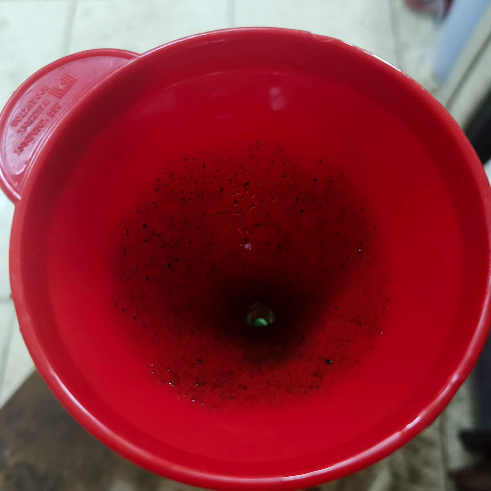

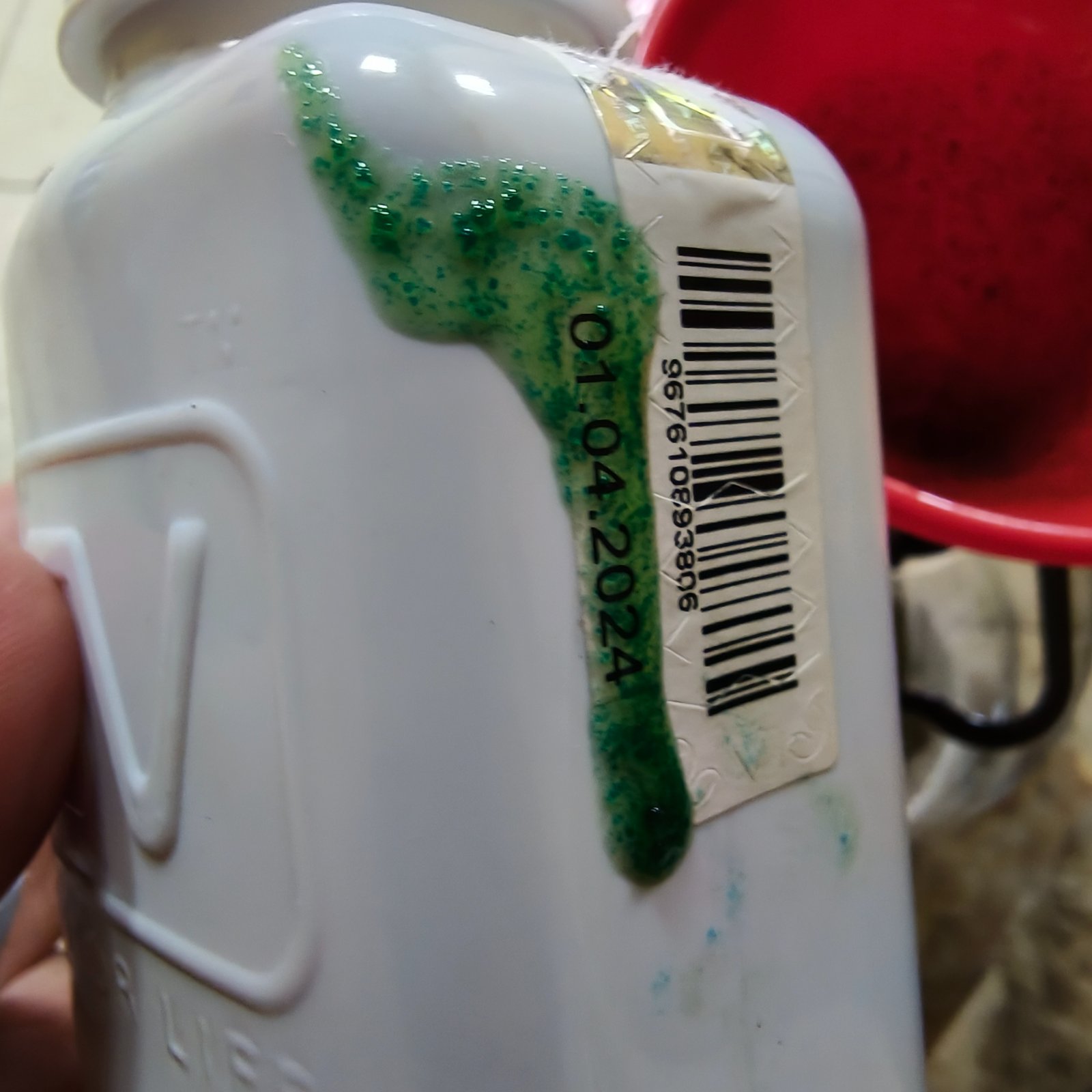

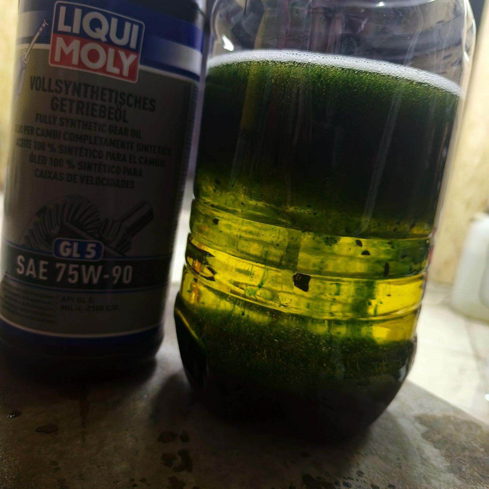

Еще по прошлой весне решил при следующей замене масла в редукторе и раздатке залить вашу присадку.
Сегодня решил смешать масло с присадкой чтобы на сто привезти готовый к заливке состав.
В гараже в районе 0 градусов и присадка превратилась по составу в какую-то манную кашу. Думаю ладно и в масле размещается. Но не тут то было
По итогу принёс масло домой в тепло.
Есть шанс растворить присадку в масле? А то даже стремно масло с крупицами присадки на сто везти

Добрый день!
У нас на всех позициях, как на сайте, так и на маркетплейсах - написано:
"*При длительном хранении, особенно в условиях холодных температур, содержимое может стать густым. Перед применением рекомендуем разогреть до жидкостного состояния."
Таким образом, всё бы размешалось без проблем.
1 час назад, Seny сказал:
Вы просто подогрейте бутылку масла с присадкой и всё растворится и будет готово к применению.

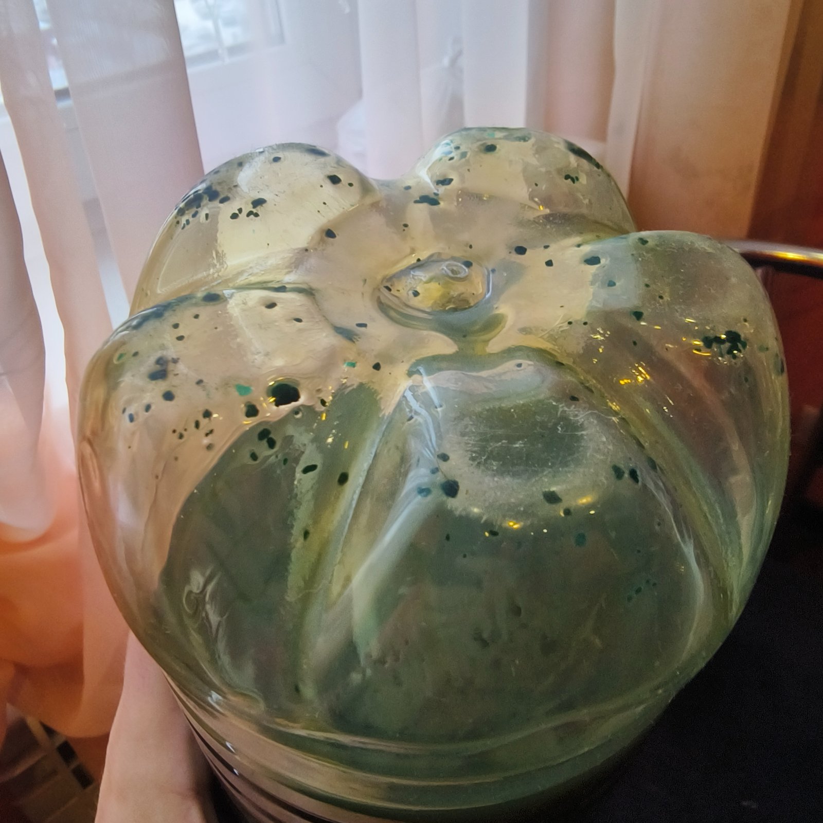

2 суток у батареи с периодическим взбалтыванием продержал масло с присадкой.
Сегодня утром вот так
Видимо растворить это не реально будет уже?

Поставьте в горячую воду, грейте феном строительным и т.д. Нужна температура повыше. Было такое. Грейте и мешайте, мешайте и грейте. Растворится.
