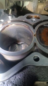

Прочел еще раз тему и снова каша в голове:все таки предпочтительней валена или стоп-износ от эдиала. Потому что в рвс-ипи че то как то разочаровался.жопомер ни че не понял))) двиг алюминь 1zr.

49 минут назад, WeR сказал:
для чего?
Устранение жора масла. Восстановление. Защиту не рассматриваю

1 минуту назад, Kamyshik8 сказал:
причину нашли?

причину нашли?
Мск новые. Верхняя часть двигателя всё заменили по резинкам,когда прокладку гбц меняли. Сказали зазоры внорме. Грубо говоря.
В нижнюю часть не лазили. Раскоксовку делал.щас опять буду весной перед летом. Грешу на кольца залипшие. Но вот это фото ниже мне не объяснили че такое. Может изза этого масло уходит.
Эндоскопом некому сделать.120км ехать делать в город к кому попало-нет возможности. Вот и эксперементирую.

1 час назад, Kamyshik8 сказал:
зачем меняли?
не вижу хон на фото..
можно попробовать что то в цилиндры, что доступно, а потом CG431, и наблюдать за жором..

2 часа назад, WeR сказал:
зачем меняли?
Родная была,прогорела.
Сделаю как и впрошлый раз.гринол и шуму.
для ваших задач скорее всего ни то ни другое..
Можно ни на что из присадок не тратиться?
2 часа назад, Kamyshik8 сказал:
это финишное покрытие..вам надо с причиной разобраться сначала
Почему вы не примите во внимание что может быть механический износ ЦПГ ?
и применение присадок может не привести к положительным результатам .
