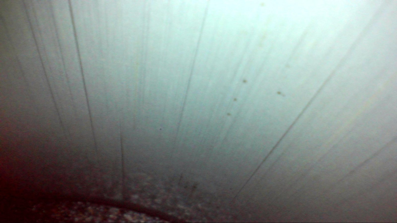

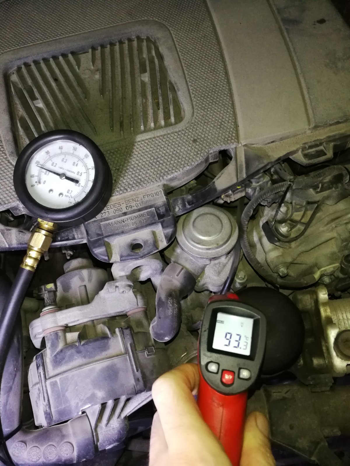

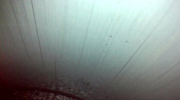

flash_ofp Вот такое вот постукивание, вроде безобидное и вовсе значительно тише, чем на всех видео в интернете. Отсутствие жора масла. Компрессия если мерить по 3 качка - в каждом горшке 10.  Давление масла отличное, что на холодную что на горячую (все фотки есть - с прогревом как меняется давление.)
А во всех цилиндрах вот такая ерунда:
111.thumb.jpg.4563bed72f0d20059cb04b01fdf32364.jpg1306062715_WhatsAppImage2022-01-21at14_25_19.thumb.jpeg.dbb416a879754068ef127f842fc05489.jpeg

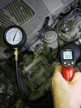

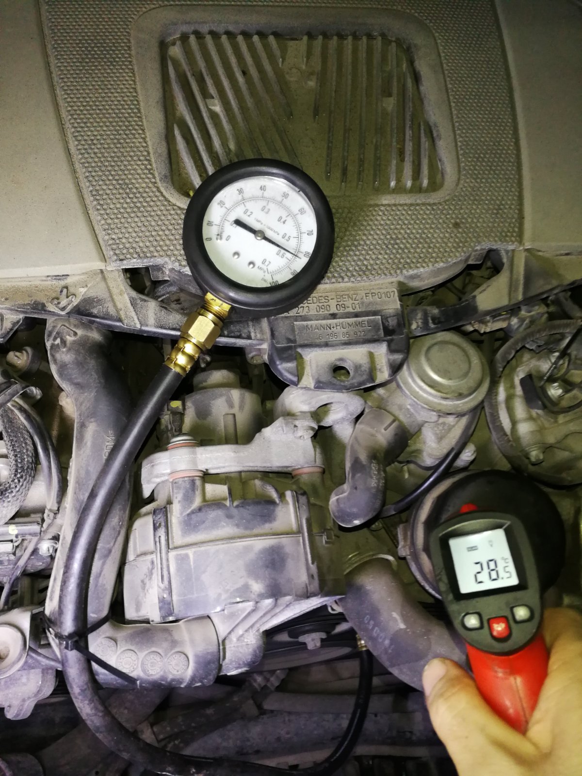

3 часа назад, torvik07 сказал:
В хорошо б/у можно от 5 отталкиваться.
Значит еще не все потеряно...
Не жадничайте... порадуйте студию.
С такими фотками терять нечего... Эти двс (алюсиловые) в основном умирают (получают такие износы) не только от использования дешманского масла и перекатов, но и по большей части от липовой экономии на фильтрах, а так же образующихся подсосах воздуха с пылью (читай абразивом) после фильтра. И перегревы тоже случаются, хоть и не критичные из-за немытых радиков.
3 часа назад, Dmvdm сказал:

Запуск на холодную. На улице -15 Запуск на холодную
IMG_20220117_183944.thumb.jpg.3670456f877c02126f656aa25a7f720a.jpg Прогрелось до 3
IMG_20220117_184332.thumb.jpg.d017ba57d8289f38107542ea2b7545ef.jpg Прогрелось до 8
IMG_20220117_185404.thumb.jpg.71c2267d9c7576fa459fd909cf3f343e.jpg  Газуют на 28
IMG_20220117_185338.thumb.jpg.8af20d4b25d09b2ad2f620f9f370ea88.jpg Прогрелось до 31
IMG_20220117_190002.thumb.jpg.1dec705198f8f5f7668f93546940b211.jpg Давление на 89
IMG_20220117_190014.thumb.jpg.028d37f5e30c76e3a66a5015240d93ff.jpg Газуют
Изменено пользователем torvik07
Dmvdm Продолжение:
9.thumb.jpg.30c704ab9e36f6d5b89486ed2f67710a.jpg Холостой
10.thumb.jpg.31d74b9f803997a8250cfe02db449cb8.jpg Газуют

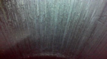

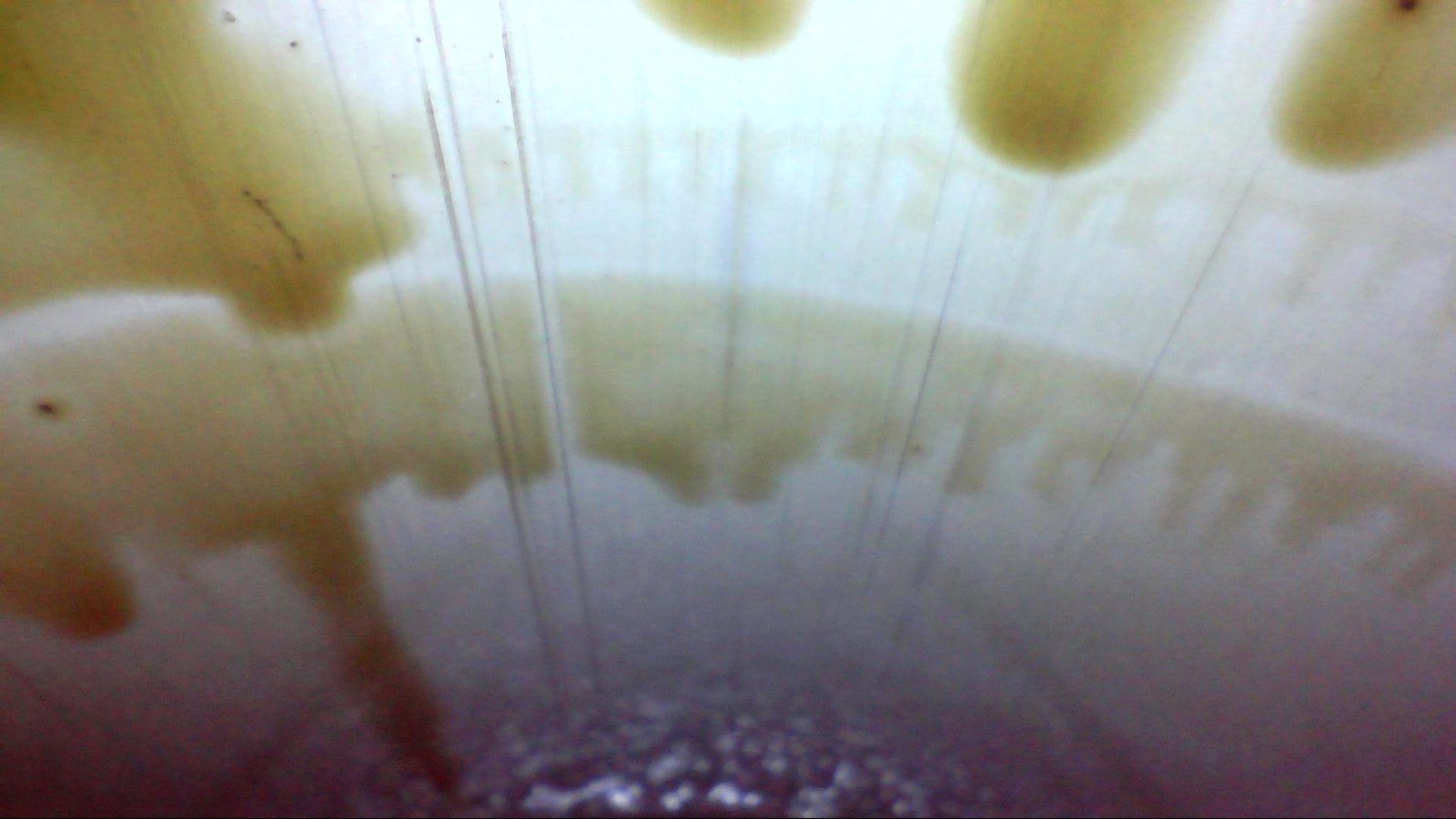

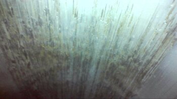

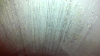

Dmvdm Цилиндры (фактический порядок не знаю)
Первый:
NEWPIC_2.thumb.jpg.500912e7eeee81f3e46d6636b13bea5a.jpgNEWPIC_3.thumb.jpg.03f7742732547fe653343fc36d1f8ef6.jpgNEWPIC_4.thumb.jpg.57279737992762dd5bdc0fbcd4a1f8da.jpg
Второй:
Третий:
NEWPIC_25.thumb.jpg.5f4ca723efec862450d68bd96f79aba2.jpgNEWPIC_28.thumb.jpg.4838adb49714520668246b4ced8e417b.jpg
Четвертый:
NEWPIC_37.thumb.jpg.2bcd11f7380f8b545e227fafb2d6b41d.jpgNEWPIC_38.thumb.jpg.df79d12eab9d562db82eb1d60a89124f.jpg
Пятый:
NEWPIC_48.thumb.jpg.5a140abe30bef0fe23499994f2b0303b.jpgNEWPIC_49.thumb.jpg.639341792e88d0cca257ccb8da496a14.jpg
Шестой:
Самое интересное что до меня 1 владелец и чисто дилерское обслуживание с интервалом меньше 10.000. Использование только оригинальных запчастей купленных у дилера (сам лично видел - уже после покупки заезжал смотрел историю у дилера).
Я второй владелец и всегда масляный фильтр либо MANN либо оригинал (причем за мою эксплуатацию 2 раза попутно с другим ремонтом дополнительно менял фильтр между заменами масла, благо стоит он в удобном месте)
На подсосы воздуха тоже я проверял дымогенератором, было всё чисто. Впускной коллектор стоял родной - ремонтировал уже я, попутно все трубки новые.
По поводу перегревов не скажу - но при мне их не было (либо незначительные незаметные)
Катализаторов кстати тоже нет.
Поэтому предполагаю это естественный износ - который на пробеге около 200 перерастает в то - что на фотках.
С тем что есть я уже смирился, причем смирился давно - я предполагал что будет еще хуже.
Когда начнет сильно жрать масло и дымить, начнет закидывать свечи маслом - повезу на гильзовку.
Я несколько дней рассуждал, что за сумму продажи машины или если сдать в трей ин, я даже Дастер нормальный не куплю, а покупать машину с пробегом 130-170+ тоже самое в конечном итоге выйдет по затратам что откапиталить эту.
Если доживет до весны, всё же попробую бахнуть РВС-ИПИ которое уже купил по скидке новогодней.
Вот такая грустная история, в ожидании ремонта 200тр+
