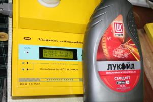

7 января 201610 г А теперь проверил CCS масла с этой же канистры.. У меня получилось.. = 8017.. Воот такие дела..
7 января 201610 г @Пенсионер24, А при какой температуре это масло "норму" на вашем аппарате 6600-6000-5000 покажет? У меня пошла "волна" что все масла "в действительности" крутятся туже обещанного. Что обещано например 6000 при минус 25. А оно на самом деле такое при минус 20... Для меня это стало таким же расхождением как паспортный расход бензина и реальный, реальный всегда больше. Но при этом и заводской замер не подвергается сомненью, просто он из каких то других, теплично-стендовых условий... Изменено 7 января 201610 г пользователем quasar84
7 января 201610 г @Пенсионер24, А при какой температуре это масло "норму" на вашем аппарате 6600-6000-5000 покажет? У меня пошла "волна" что все масла "в действительности" крутятся туже обещанного. Что обещано например 6000 при минус 25. А оно на самом деле такое при минус 20... Для меня это стало таким же расхождением как паспортный расход бензина и реальный, реальный всегда больше. Но при этом и заводской замер не подвергается сомненью, просто он из каких то других, теплично-стендовых условий... Значит у вас есть практика.. а у меня лаб.анализы.. Вы же заметили что я не маркетолог.. я же как есть, так и показываю.. ваше пожелание учту..при таких показаниях несколько градусов буду скидывать.. чтоб вывести правильный CCS.. А то все на форумах говорят.. подделка-подделка.. а я нахожу эти подделки.. пойду дырочку проковыряю под медаль.. а то когда Торкон медаль вешать будет.. а у меня уже и дырочка в пиджаке есть..

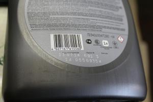

14 мая 201610 г А теперь проверил CCS масла с этой же канистры.. У меня получилось.. = 8017.. IMG_1918.JPGIMG_1919.JPG Воот такие дела.. После больших сомнений.. и проверки и ремонта аппаратика (CCS).. получены показатели.. CCS при -25гр.(24.3) = 7072 мПас. ((предел для 10-40.. = 7000 мПас. допускаю.. в пределах погрешности.. РС. каюсь.. грешен был.. :facepalm:
16 мая 201610 г Да ладно ты каятся Ошибки признавать не каждому дано А сколько раз я ошибался? Кто не ошибается - тот ничего не делает Так что спасибо за обьективные анализы.
