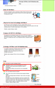

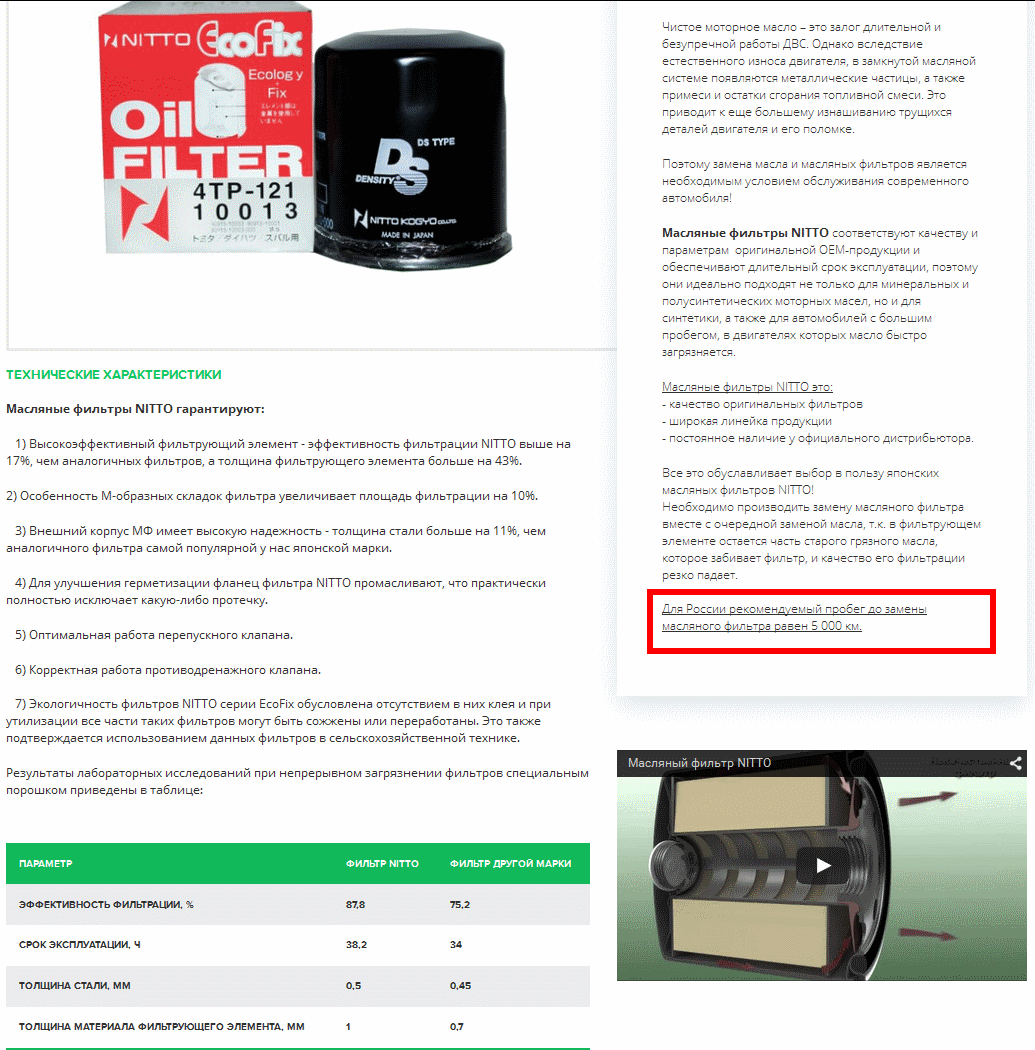

2 августа 201511 г Мне тоже обязательно менять при таком анализе? Я бы сказал так: "Хороший анализ по продуктам износа не является показателем текущего состояния и дальнейшего потенциала фильтрующего элемента (на перспективу)." В чём смысл экономии на спичках? P.S. "Азиатские" Nitto (рекомендации по замене, rus, eng). Изменено 2 августа 201511 г пользователем petrik72

2 августа 201511 г Давайте Нитто пока не будем рассматривать, это отдельный разговор, потому что его используют там, где и масла меняют через 5000 км. Я не вижу отрицательных моментов, если оставить старый фильтр еще на один интервал. А если сейчас vladi552 на каком-нибудь "азиатском" фильтре, которому рекомендована смена через 5-6 тыс. км? Или, например, на фильтре типа VIC DC-0* Double Core или PIAA Z*/Z*M Twin Power с "10-микронной" катушкой? И после 5 тыс. км на Profix уйдёт следующий интервал (5?, 6?, 7? 10 тыс. км?) Конечно, трагедии не будет, масло себе дорогу найдет (на крайний случай, если забьётся фильтр, через перепускной клапан либо через порванный фильтрующий элемент ). И ещё я заметил, что для масляных фильтров-лидеров по качеству фильтрации их производитель указывает уменьшенные интервалы использования (тот же самый Nitto - 5 тыс. км, фильтры с двойным фильтрующим элементом - 6 тыс. км). Следом у меня --> вывод, может быть ошибочный, что рассчитанные на "европейские" интервалы (к примеру 30 тыс. км) фильтры имеют более низкую фильтрующую способность по сравнению с топовыми "азиатскими". Изменено 2 августа 201511 г пользователем petrik72
