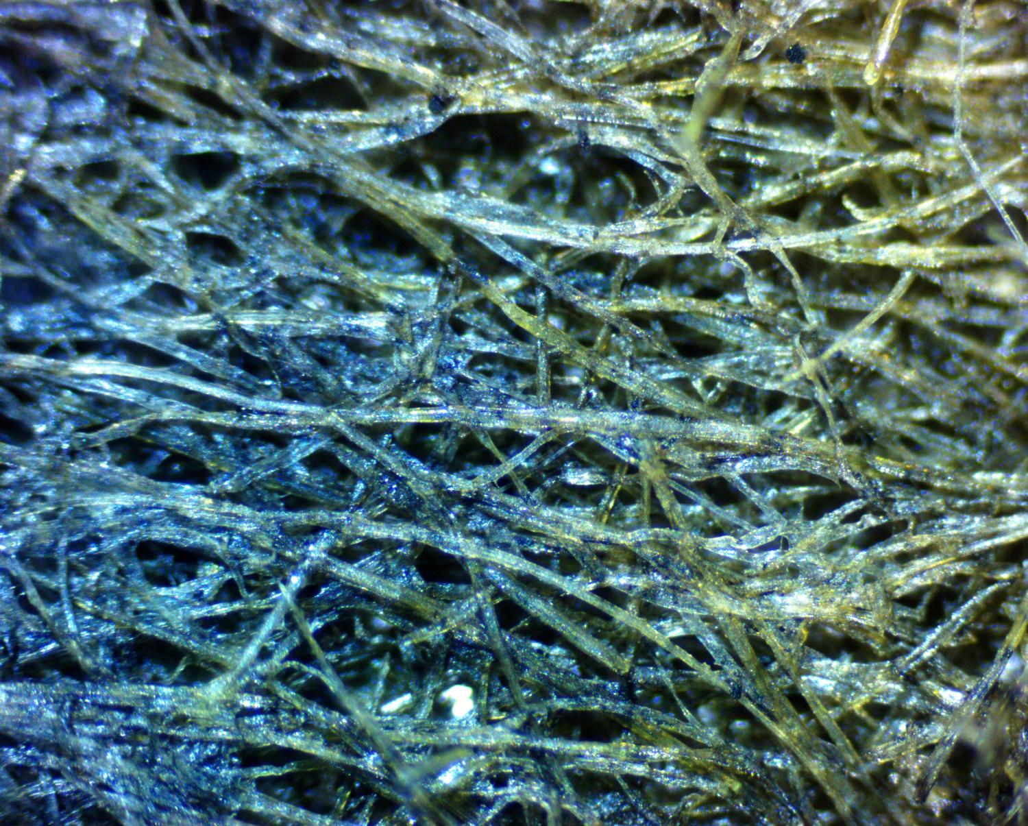

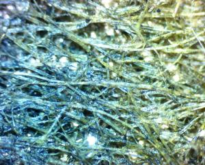

Водоросли какие-то :rolleyes:
Морская капуста...
Link to post
Ещё бы расшифровать увиденное.
Link to post
взял фильтр.. разрезал = вырезал кусок и минут 20 в толуоле полоскал..
больше огтмыть не смог.. и положил под микроскоп.. ((ув. в 40 раз.
что получилось.. смотрим..
Посмотреть бы ещё, что в толуол из фильтра вымылось...
Link to post
И о чем это говорит?Может он до этого масло раз в 50 тысяч менял))
Link to post
И что? фильтр тоже не менял 50 ткм? а последнее масло известно, сколько прошло
Не думаю, что от прежних масел много попало и в масло, и в фильтр
