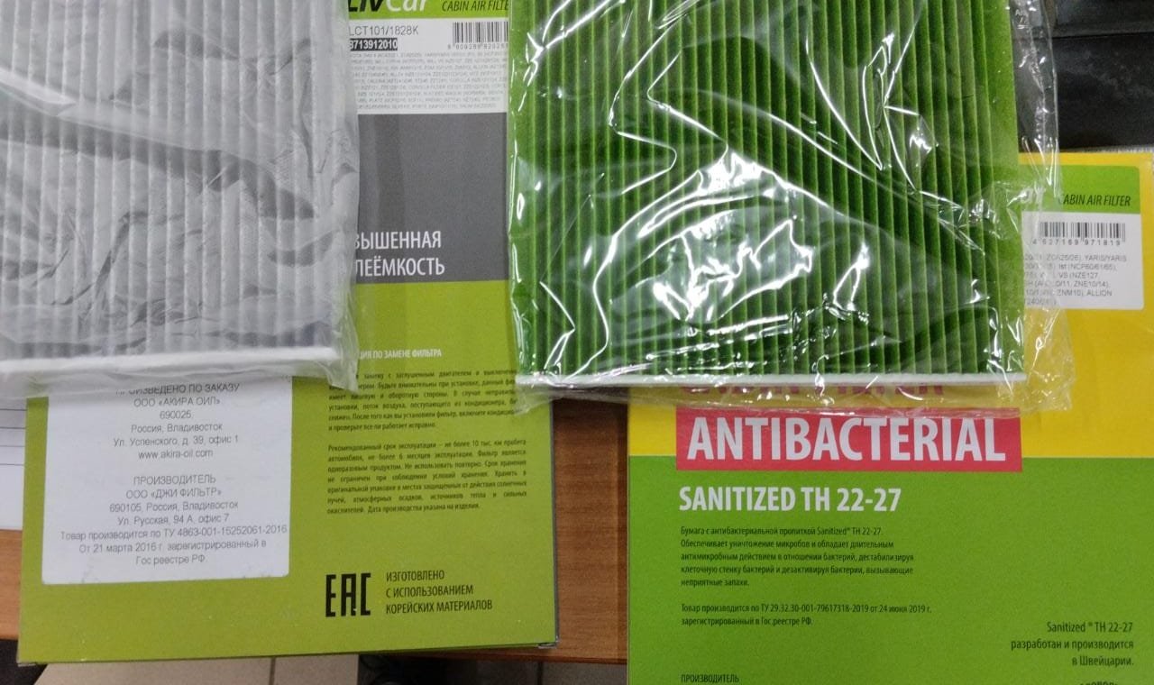

Я пачку покупал. На лето-осень уголь от гудвил, на весну бумажный Ашика. Даже стеллокс в 2020 году за 2 доллара откатал 12000 достойнее
1 LCT101/1828K LIVCAR
Фильтр салона [угольный]
224.00
2 LCT101/1828S LIVCAR
Фильтр салона [антибактериальный]
203.00
1232833873_WhatsAppImage2023-06-10at12_34_43.thumb.jpeg.e5758531a26f59ec14cc2a168c3af5da.jpeg
Цена, конечно, порадовала!)
Немного про антибактериальные салонные фильтры:
https://dvizhok.su/parts/antibakterialnyie-filtryi-realnaya-polza-ili-ulovka-marketologov
Напомню, что любой качественный салонный фильтр, поскольку он изготовлен  из нетканого (синтетического) материала, уже имеет некоторую антибактериальную защиту, а также пропитку, предотвращающую рост и размножение плесени и грибов. А антибактериальные салонные фильтры вдобавок имеют дополнительную защиту как в виде пропиток, так и активных агентов типа ионов серебра, пиритиона цинка или полифенола.

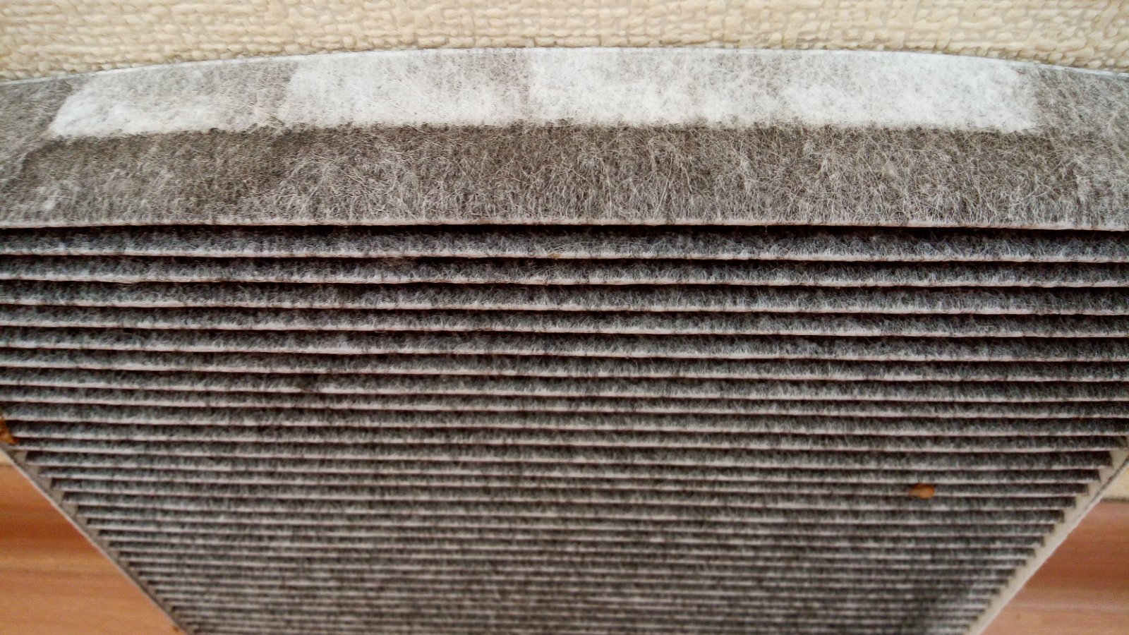

13.09.2023 в 22:26, ОлегМурманск сказал:
Поэтому, морозная зима, где пыли взяться негде))))
С ноября, по март))
Возможно в Мурманской области зимой не особо люто дороги обрабатывают смесями, в тч из песка и глины))
В столице как раз в зимний период воздушникам и радиаторам авто достается по полной программе.
Перед зимой поставил небюджетный Валео салонник, обычный белый без угля, полпиток и тд и тп.
От силы 5ткм с ним проехал, естественно, отопитель салона до апреля 100% юзал.
Не поленился, на майских праздниках подразобрал салон, извлек фильтр, а он.... как угольный, то есть горстей пыли в нем нет, а сами шторки грязнющие!!!
Видимо это эффект от аэрозоля из песка/глины, продуктов износа шин, тормозных систем, выхлопа двс, асфальта с которым знакомы все, кто пользует авто в Москве зимой))
Раньше угольные салонники ставил, на них такой эффект не обнаружишь точно.
По первой шторке, которая практически не участвует в процессе(конструктив короба фильтра) , видна разница новый/старый))
