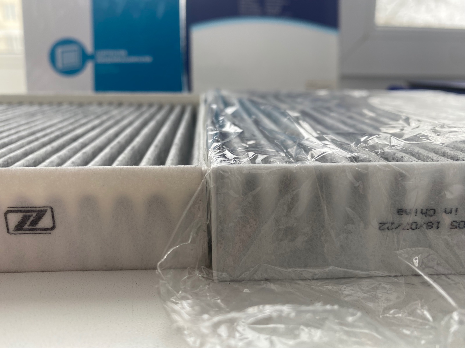

Zekkert и ufi, ну не знаю как зеккерт будет воздух пропускать , с виду очень плотный и толстый . Не знал , что на Рио /Солярисы проблема с салониками , что то дороже , чем на тойоты . Ну и что то там сэкономлено
5 часов назад, Rev42 сказал:
На площади фильтрующей поверхности у Zekkert явно сэкономили: высота гофр заметно меньше, чем у UFI.
Изменено пользователем Dimmy
Dimmy поэтому так и снял , чтобы видно было , что там 1/3 пустоты
Изменено пользователем Rev42
