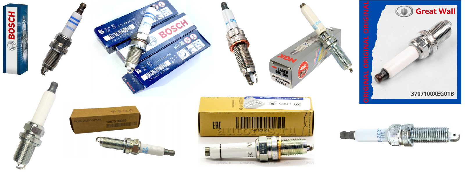

Древние свечки были без оребрения на изоляторах. Это потом стали делать, чтобы путь утечки увеличить. Да и под некоторые современные компактные свечи с резьбой малого диаметра старых моторов, где свечи снаружи стоят без колодцев я сходу не припомню. А изолятор у них тоже с оребрением.

современных свечей без оребрения на изоляторе - вагон и маленькая тележка.
