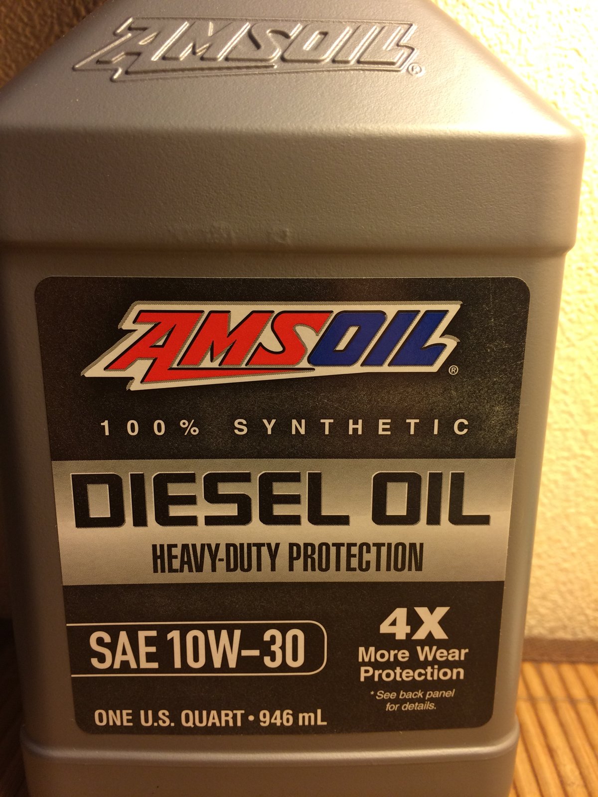

Заказал на лето Amsoil дизельное 10W30...ноак 4.5! Фантастика на мой взгляд!
Япошки на внутреннем сайте пишут, что это идеальная вязкость для мотора 4М41.
только там о моторе 165 л/с речь идет.., но я думаю и для 200 сил будет хорошо!
Загустителей минимум- это гуд и вязкость не предельная!
Прикупил сегодня на лето 10 литров масла!
Надеюсь, что мотору понравится!

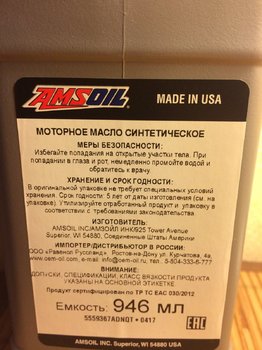

Хочу отписать впечатления от дизельного Amsoil 10W30, фото уже выкладывал выше.
Мотор работает очень мягко, масло за 3500 км немного потемнело (пробег 93000 км, егр заглушён).
угара нет совершенно!
думаю на этом масле и зимой ездить, пурпоинт для Московского региона позволяет.
Планирую менять через 8000 км.
