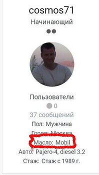

2 часа назад, cosmos71 сказал:
впечатления от дизельного Amsoil 10W30
cosmos71 Вы же на Mobil ездите, а пишете про Amsoil.
Моё Вам почтение!
Исправил.
хотя и Мобил esp5w30 системно применяю:)
