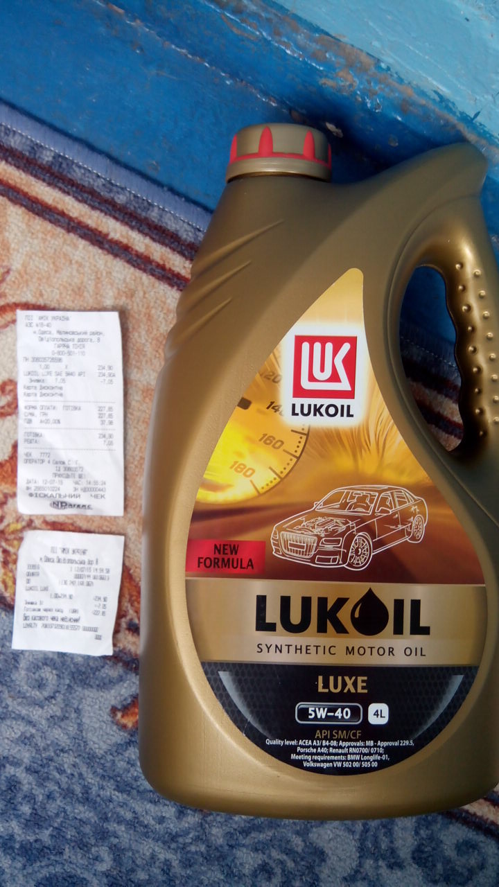

По очень симпатичной цене приобрёл тут несколько канистр(28.04.2011) румынской "синтетики" Лукойл Люкс 5W-40SM. Из конкурентов на применение был только вариант от того-же Лукойла в виде дизельно-универсального АвангардУльтра, но всё взвесив, решил таки не экспериментировать и взять "родной" Люкс. Другие варианты не рассматривал из-за КРАТНОЙ разницы в цене.
Отсюда вопрос - каков может быть интервал смены этого масла, учитывая следующие мои индивидуальные особенности :
1. Лада Гранта, 2012г/в, левый руль ;
2. Двигатель 116-й, бензиновый, 1.6 литра, 8-клапанный, с облегчённой ШПГ ;
3. Картер 3.5 литра, при замене входит 3.1-3.2 литра ;
4. г. Одесса, эксплуатация круглогодичная, зимой до -10-15С, летом до +35С ;
5. Пока предположительно только городская эксплуатация, летом ср. скорость 26 км/ч, зимой - 16 км/ч ;
6. Сам полагаю что Люкс-SM и SN - одно и то же масло и предварительно рассчитываю на 300-310 м/ч, учитывая использование всей 4л канистры(80% езжу на картере, потом шприцем достаю 0.8л отработки и доливаю остаток из канистры) ;
7. Эмиссия Евро-4, катколлектор с двумя кислородными датчиками ;
8. На местном рынке доступны многие масла именитых брендов, но неинтересны по причине дороговизны ;
9. По инструкции сервисный интервал 15 тыс км, в тяжёлых условиях - 7.5 тыс. км
Ещё по особенностям. Топливо планируется использовать альтернативное, содержащее 30-40% чистого алкоголя. Говорят с ним меньше термонагрузка на мотор в силу меньшей температуры горения спирта. Температура прогретого двигателя - 79-85С, выше бывает редко и на 95С срабатывает вентилятор. Ещё очень вероятны малые пробеги и перенос маслом двух зим, а также выход за годичный срок эксплуатации одного масла. Ещё - присутствует немало коротких поездок, но двигатель успевает прогреваться всегда. Интенсивность езды зимой ощутимо меньше чем летом.

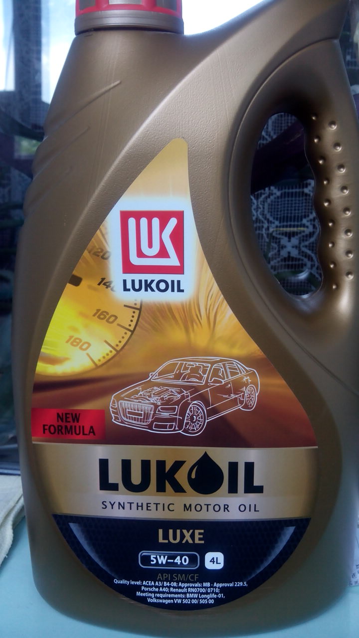

Это ОНО???
Да это может и оно, да источник дерьмовый - это магазин, а там в параметрах пишут чёрти что - плюс-минус ведро. Я полагался на анализы Ойлклуба.
Масел ЛукЛюкс 5-40 SM было два варианта: 229.3 (2008-2010) и 229.5 (2010-2011). Естественно, они отличаются.
Изменено пользователем Dimmy
Если отличаются(кстати, чем?), то моё - 229.5
Изменено пользователем Ярослав02
Пакет присадок разный.
