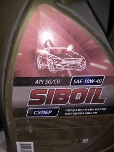

вот такую шляпу залил мой знакомый в камри v50 12года 2.5л. говорю ему нельзя, а он "все масла с одной бочки..", в общем чего ожидать?
Да все в порядке будет, поездить тыщенку-другую и слить, вместо промывочного :) Если вообще серьезно, то через 150 часов (3-4 тыс. км) сливать уже по-любому и заливать нормальные масла. Есть куча недорогих подходящих мотору масел
@WaTsOn, все будет зависеть от интервалов замены. Если будет 10 тыс. на нем катать, то будет интересно, что с двигателем внутри будет :)
Поддержу. Единоразово и ненадолго можно.
А вот про все масла из одной бочки- это как про резину, черную и одинаковую, замешанную из одинаковых компонентов
у меня отец на рафике 2 т.км. на такой .ерне откатал, норм :pardon:
