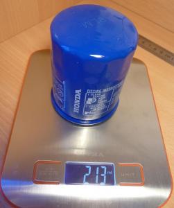

Коробку продавец заменил на свою - таковы правила торговли, поэтому описывать нечего. Что касается корпуса фильтра, окрашен нормально - логотип тоже стерли, вместе со страной производства - так что описывать нечего, все расходимся  :D Шучу будем описывать то, что имеем на руках... По слухам этот фильтр производят в США, внутренности это косвенно подтверждают - в Японии так фильтры обычно не делают. Внутри корпуса чисто - ржи или краски нет.
Фильтрующая катушка изготовлена по технологии "Eco" - упрощенная технология вторичной переработки, об этом говорят картонные основания катушки. Они немного замараны, видимо пока склеивались станками - "на скорость" это не влияет... Фильтрующий материал здесь очень хороший и уложено его много - частыми складками. Материал волокнистый и толстый. Фильтрующая катушка склеена надежно твердым клеем-герметиком. Внутри катушки металлический сердечник.
Противодренажный клапан из специального эластомера, упругий, быстро схлопывается и быстро принимает обратную форму. Клапан на пятерку! Такой будет держать масло "в обратку"
Перепускной клапан совмещен с пластиной прижимающей катушку внутри корпуса фильтра. Сделано немного кондово. Клапан пластмассовый.

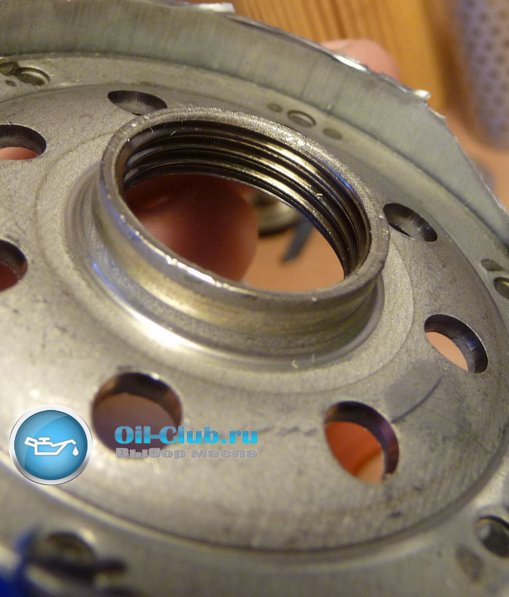

Резьба нарезана чисто, каждый виток имеет канавку внутри. Заусенцев нет. Очень много дренажных отверстий - 10 штук. Уплотнительное резиновое кольцо - круглого сечения. Очень мягкое - на пятерку - должно держать масло в морозы. Сбоку немного облезла краска, не подумайте это не подделка, и не плохая окраска - это особенности вскрытия фильтра...
Перепускной клапан открылся при весе 1.8кг. Долго пытался его разобрать, инструментов под рукой не было, поэтому верьте на слово - диаметр 14мм.

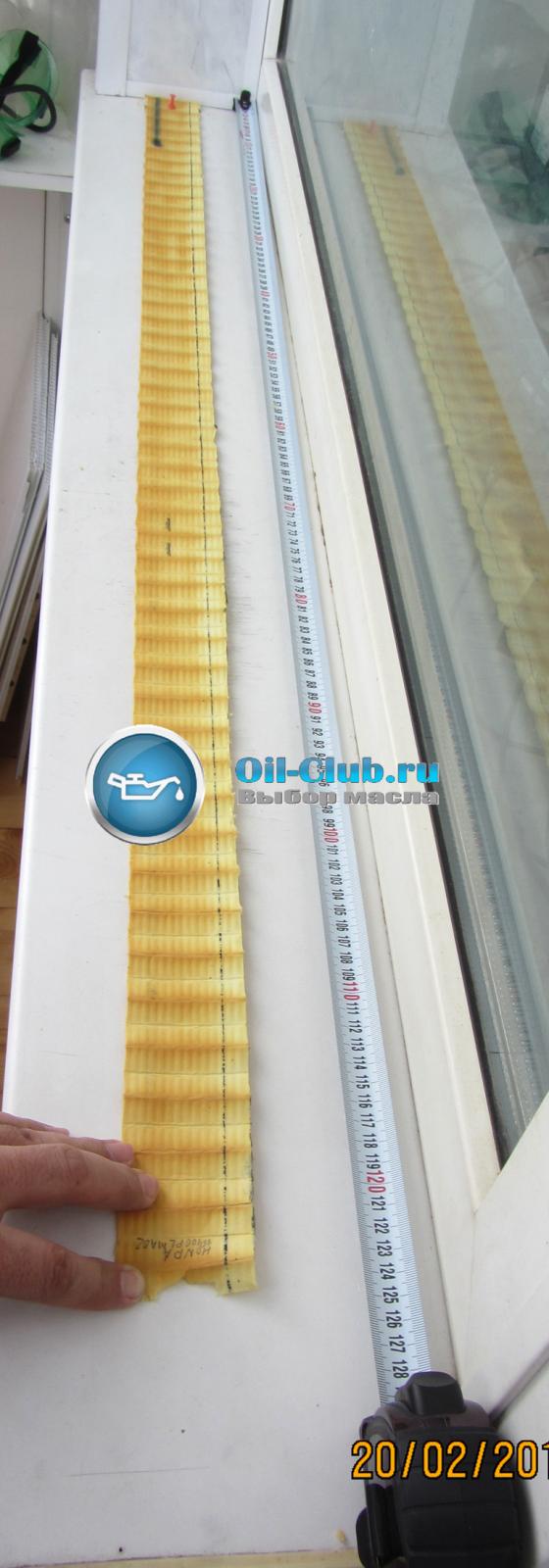

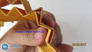

Длина фильтрующей шторы 125см - для такого толстого фильтрующего материала - длина приличная.
Окраска фильтрующей шторы немного путает на фото. На словах скажу - фильтрующий материал равномерный, мерному эталону Nitto, он не уступает.

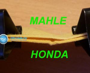

По толщине фильтрующий материал Honda 15400-PLMA-02 такой же толстый как у нашего мерного эталона Nitto.

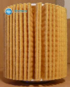

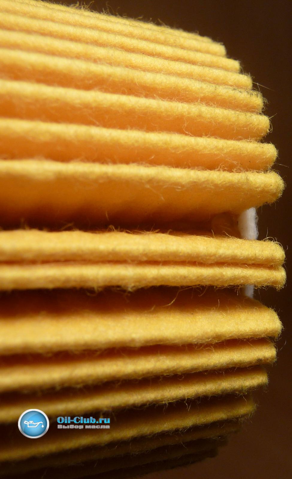

Под микроскопом фильтрующий материал имеет много спрессованных волокон. Ячейки фильтрующей решетки разного диаметра - улавливает как крупные, так и мелкие частички.
Давление необходимое для открытия перепускного клапана: Вес = 1,8 кг; Ди = 14мм; Давление 1.2 бар - как по учебнику, так обычно и должно быть у азиатов.
Полезная площадь фильтрующего материала: ширина = 5,7см x длина 125см = Площадь  712,5см2 - для толстого фильтрующего материала и небольшого корпуса фильтра - материала уложено не мало.
Вывод: Фильтр Honda 15400-PLMA-02 на четверку с плюсом. Минус ставлю за небольшую неряшливость при сборке - которая на фильтрацию не влияет. В остальном: Качественный, толстый, волокнистый, фильтрующий материал, плюс его уложено много. Противодренажный клапан будет держать масло надежно - хорошо схлопывается, эластичный, быстро принимает обратно форму, тонкий лепесток. Уплотнительное резиновое кольцо - мягкое. Резьба нарезана чисто. Перепускной клапан срабатывает как нужно при 1.2 бар. То есть основные узлы сборки выполнены на пять. Рабочий оригинальный фильтр - можно брать!

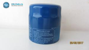

Цена: 420 руб (autodok-поставщик NAS)

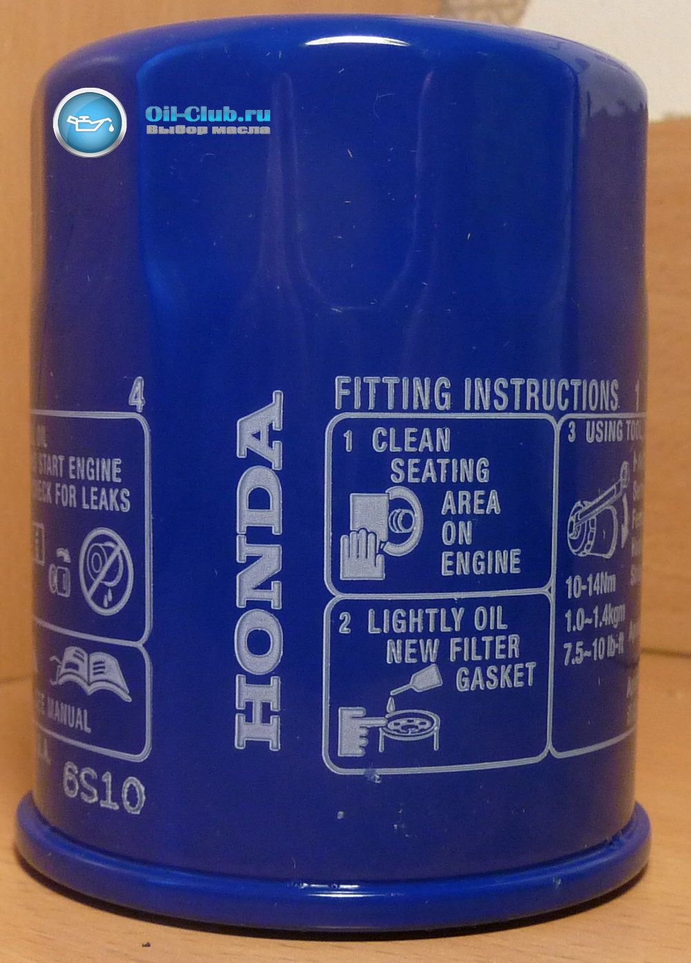

Фильтр идет без коробочки, запаен в пленку
Принт на корпусе поначалу показался смазан, на самом деле лишь слегка и в некоторых местах.
Много чего написано, но русского нету.
Что то намекает на производство в сша.

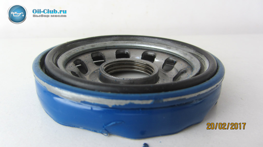

завальцовочка, не аккуратно залита краской
Резьба не идеальна, но заусенцов торчащих нет
Прокладочка округлая, на своем месте вращается, но вытаскивается с напрягом. смазана смазкой

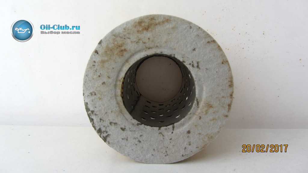

катушка аккуратная, занимает много места в корпусе, фэ толстоват, ворсистый, плотный, на разрыв устойчивый, видны пара капель клея
внутри , на просвет
перепускной клапан совмещен с прижимной пластиной, есть немного ржавчины на нем

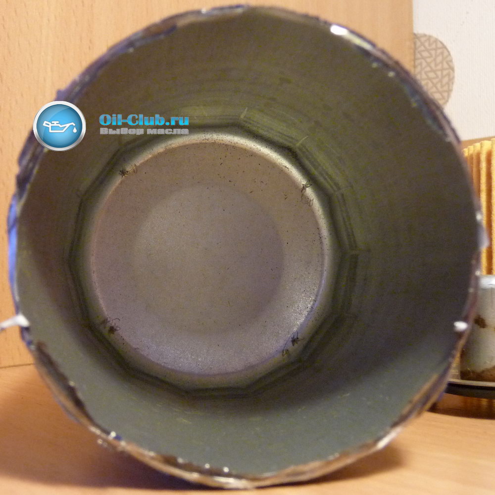

внутри корпуса нормально, металл толстый
хороший силиконовый клапан( или не силиконовый :bw: ) , прилегает плотно, не толстый, форму восстанавливает охотно

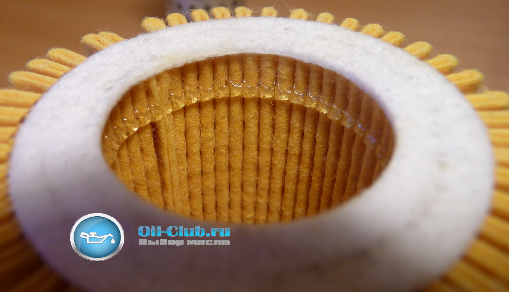

внутри имеется ободок проклейки, с обоих сторон, торцы проклеены где то, как раз до этого ободка.
Площадь ФЭ составляет 917 см2., что достойно, для такого малыша.
вот мне и попался фэ толще mahle, с которым я сравнивал все распиленные мной фильтры.
На просвет у honda все на уровне, даже, мне кажется поры меньше, чем у mahle.

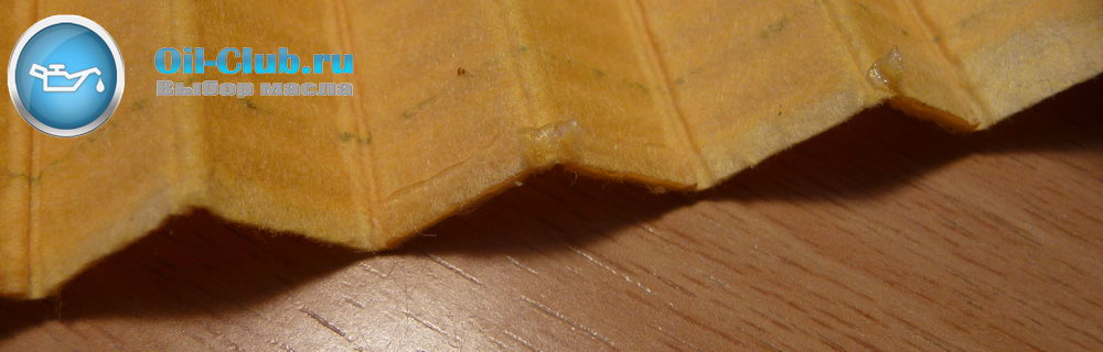

Этот фильтр ОД ставит на CR-V, Civic. Из сравненных здесь ранее для себя выделил и купил Mahle OC617, Fram PH-5317. IMHO оригинал их переплюнул по толщине/площади.
Пилил использованный (15000км), который коллега покупал у ОД на сивку: когда раздирал катушку то обнаружил, что складки у торцов все склеены, изнутри каждая складка. Раздирались с небольшим усилием. Это слегка смутило.
@Ermito, у тебя складки так же все проклеены? С каким усилием раздирались? Проклеены там где ободок проклейки или дальше к торцу катушки?
Складки именно у торцов и склеены, как раз до ободка.
При раздирании, ободок отщелкивался с характерным звуком.

Honda 15400-PCX-004 за заказ экспертизы благодарю Gnome
Фильтр приобретался через emex у поставщика NALS по цене 452р.
Фильтрующая катушка кривая! Один бок ниже, другой выше. Герметик местами свисает но не отпадывает. Укладка фильтрующего материала неравномерная. Какой то расхлябаный весь.
Вывод: Фильтр на тройку. Странный фильтр - противодренажный клапан отличный, фильтрующий вроде бы толстый, много волокон, большая площадь фильтрации, а исполнение фильтра хромает - весь кривой - косой, складки неравномерно приклеены с соплями герметика, окрашен странно для оригинала... Такое ощущение что из нормальных комплектующих его собирали какие то неквалифицированные "рукожопы"  :)
