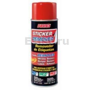

Пользуюсь вот этим (берет все,в т.числе и скотч 3м)цена 200р
Abro SR200
Удалитель клея и наклеек
Удалитель этикеток ABRO быстро и легко удаляет наклейки, самоклеющиеся этикетки и остатки клея со стекол, бамперов, а также многих других поверхностей. Перед использованием внимательно прочитайте инструкции по эксплуатации. Перед нанесением средства на окрашенную поверхность или пластмассу протестируйте небольшой участок поверхности.
Применение:
Держите баллон ввертикальном положении таким образом, чтобы распыление происходило впротивоположную отвас сторону.
Нанесите небольшое количество продукта на верхнюю часть и края этикетки. Немедленно удалите излишки продукта и потеки тряпочкой или бумажной салфеткой.
Средство должно впитаться в поверхность этикетки и начать растворять клей. На это потребуется около 3–5 минут.
С помощью пластмассовой лопаточки или зубочистки подцепите край этикетки и поднимайте ее, распыляя под нее небольшое количество средства.
Удалив этикетку, очистите поверхность от остатков клея. Для этого нанесите небольшое количество средства на поверхность и вытрите ее тряпочкой или бумажной салфеткой.
