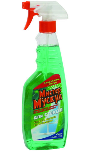

Взял сначала Мистер Мускул с Нашатырем - действенное средство от следов насекомых - всегда его использую.
Не помог. Слишком слаб для серьезного двухстороннего скотча.

И на сколько одной баночки хватает? Мне его в магазине советовали, но сам пока не пробовал. До этого "Мистер Мускул" пробовал, но он слабо помогает.
В 27.05.2019 в 04:37, Alexey_Serg_26_ru сказал:
Почки, особенно пока свежие, убираю тоже Мистером Мускулом. Но я вначале беру бумажное полотенце и рву его на небольшие кусочки, их прикладываю на следы от почек и обильно смачиваю Мистером Мускулом. Машина должно стоять в тени и не быть нагрета солнцем, чтобы он не испарился быстро. Минуты 3 курим, пьём чай и т.п. и после удаляю следы от почек, при необходимости процедуру повторяю.
