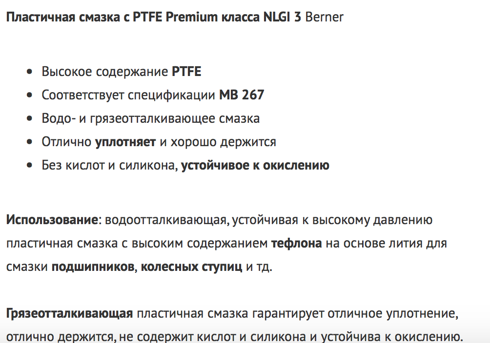

Tesloil, а что скажешь на счет вот такой смазки "Пластичная смазка с PTFE Premium класса NLGI 3 Berner". Пишут, что она на основе лития и добавлено много тефлона.
Экзотика какая. На сайте бернер её нет, документации  не вижу. Но похоже, что это минералка, тогда нельзя.
