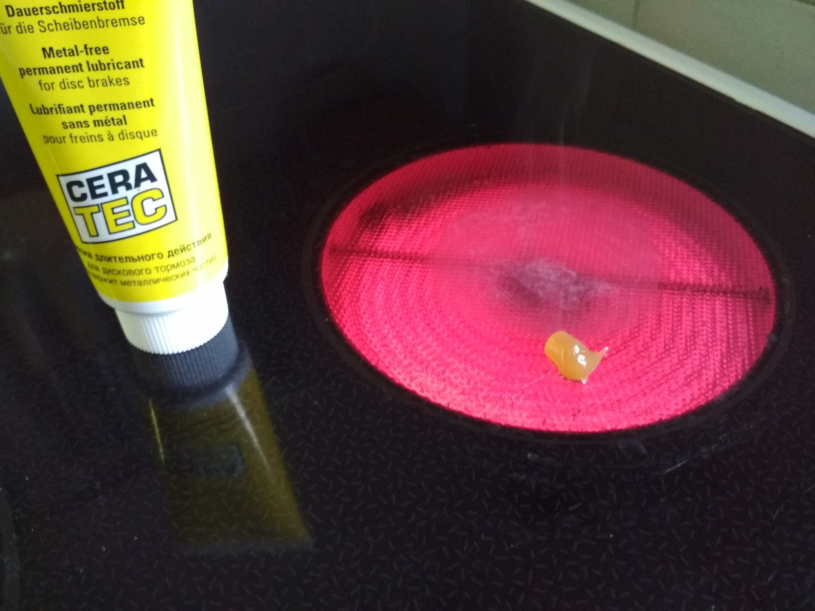

Внесу свой небольшой вклад в тему.
В рекламном буклете заявлено, держит 1000 градусов.
Выдавил на плиту и грел около 1 минуты. Легкий дымок пошел, но не растеклось. Смазка не подгорела, не потемнела. своих свойств не потеряла.
И еще один момент , выведенная здесь мной по-соседству , смазка Textar HydraTec  отличается от совершенно другой смазки Textar Ceratec , как день отличается от ночи , а Земля от Луны ....( а то у некоторых ветеранов форума все едино , что Бабель , что Бебель ).
