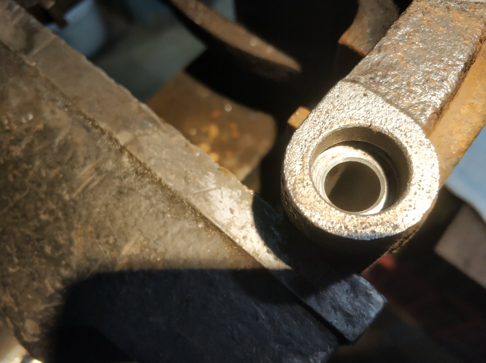

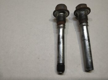

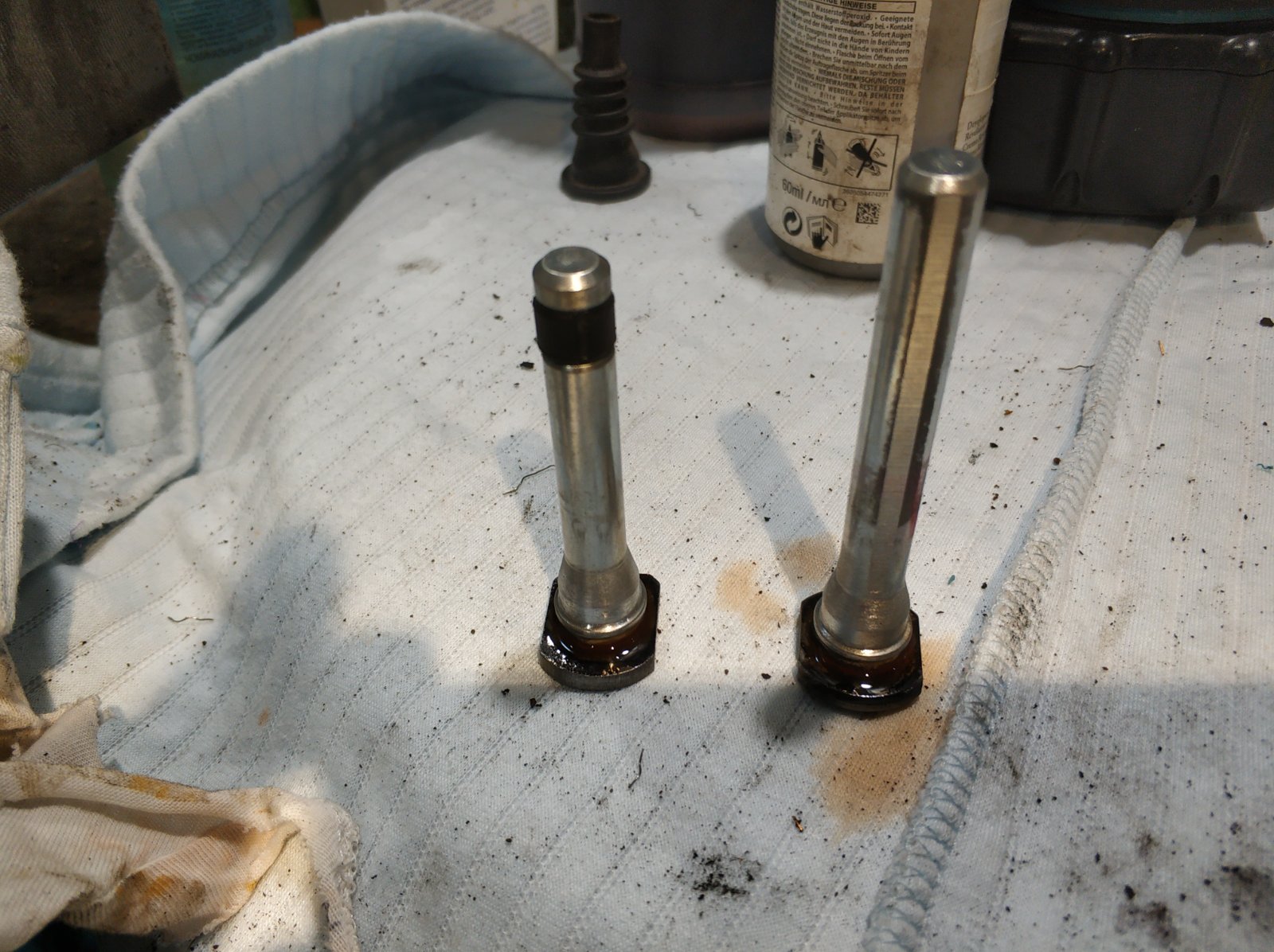

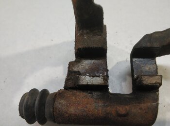

11.04.2023 в 22:46, agstroy сказал:
В ближайшее время будет очередная ревизия суппортов Кашкая с пробегом свыше 205тыс.км., где родные направляющие пальцы были поменяны на пробеге 110тыс.км. теперь уже с фотоотчетом . Самому интересно насколько они живые)))
Как обещал... Задний суппорт. Смазка Niglube RM MZ101616EX (направляющие пальцы и их пыльники) .  Смазка Ceratec  Textar 81000400 посадочные места и обратная сторона колодок . Ежегодное обслуживание.  Скоба очищается до блеска металла даже обычной щеткой по металлу. По моему субъективному ощущению смазки отрабатывают вполне достойно.
