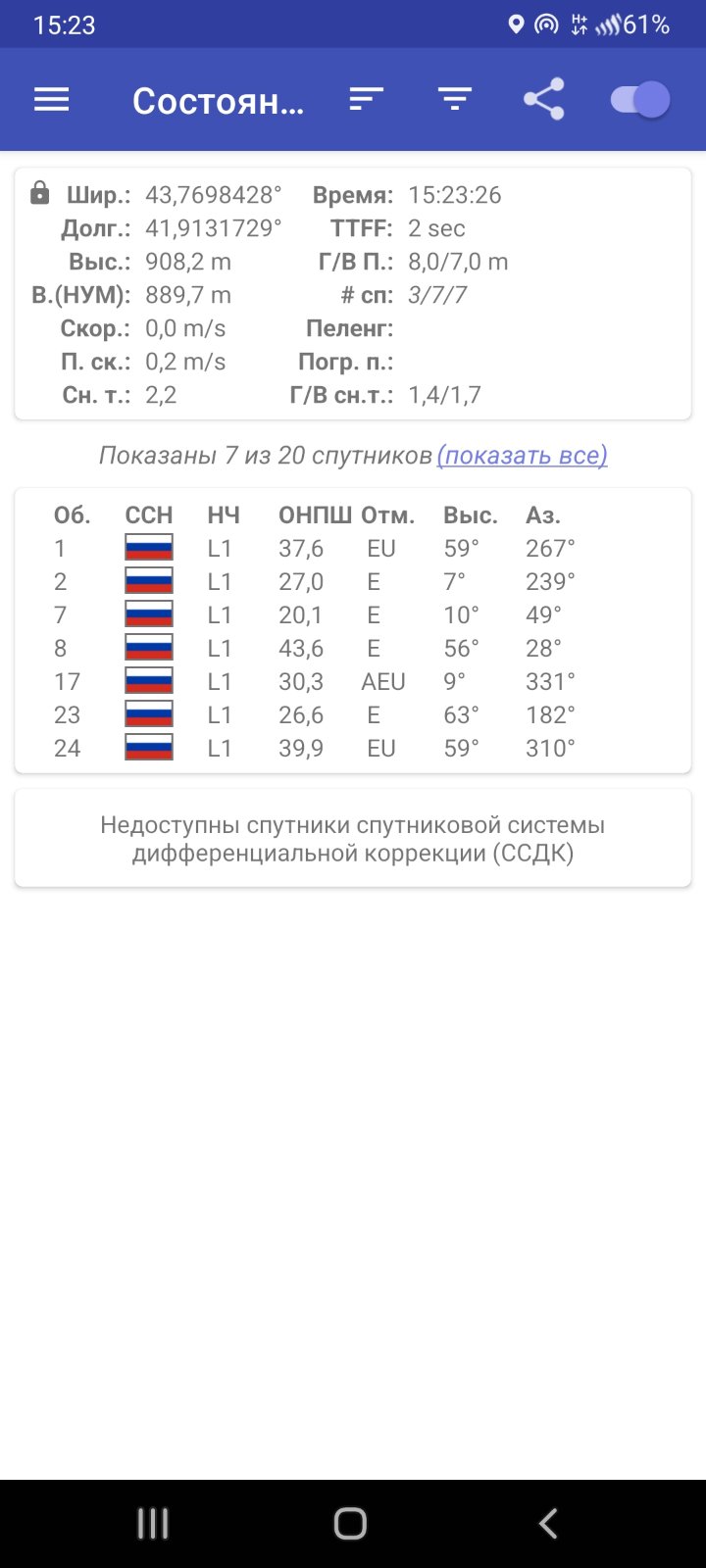

Можно проверить.  Скачал сейчас программку GPSTest, там верху в настройках нужно выбрать ГЛОНАСС. У меня 7 спутников поймал Samsung S20+.

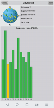

Вот у меня, как начались эти "события", при включении Навител и приём спутников, тлф их оч долго стал "ловить" пока установится связь, и если раньше довольно быстро ловилось 20 +/- спутников и устанавливалась связь, то сейчас не больше десятка и то некоторые то пропадут, то появятся...

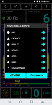

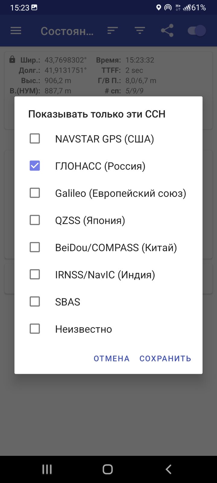

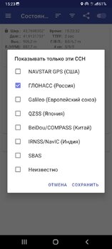

- Скачал прогу, но она какая то немного другая. Нашёл в настройках "системы" группировок. Оставил один Глонас, спутники показывает, прям Х/З...
- А Нави старенькая, 8.5.0.1191. Так то полностью удовлетворяет.
Да нормальная прога, сам такой пользуюсь.

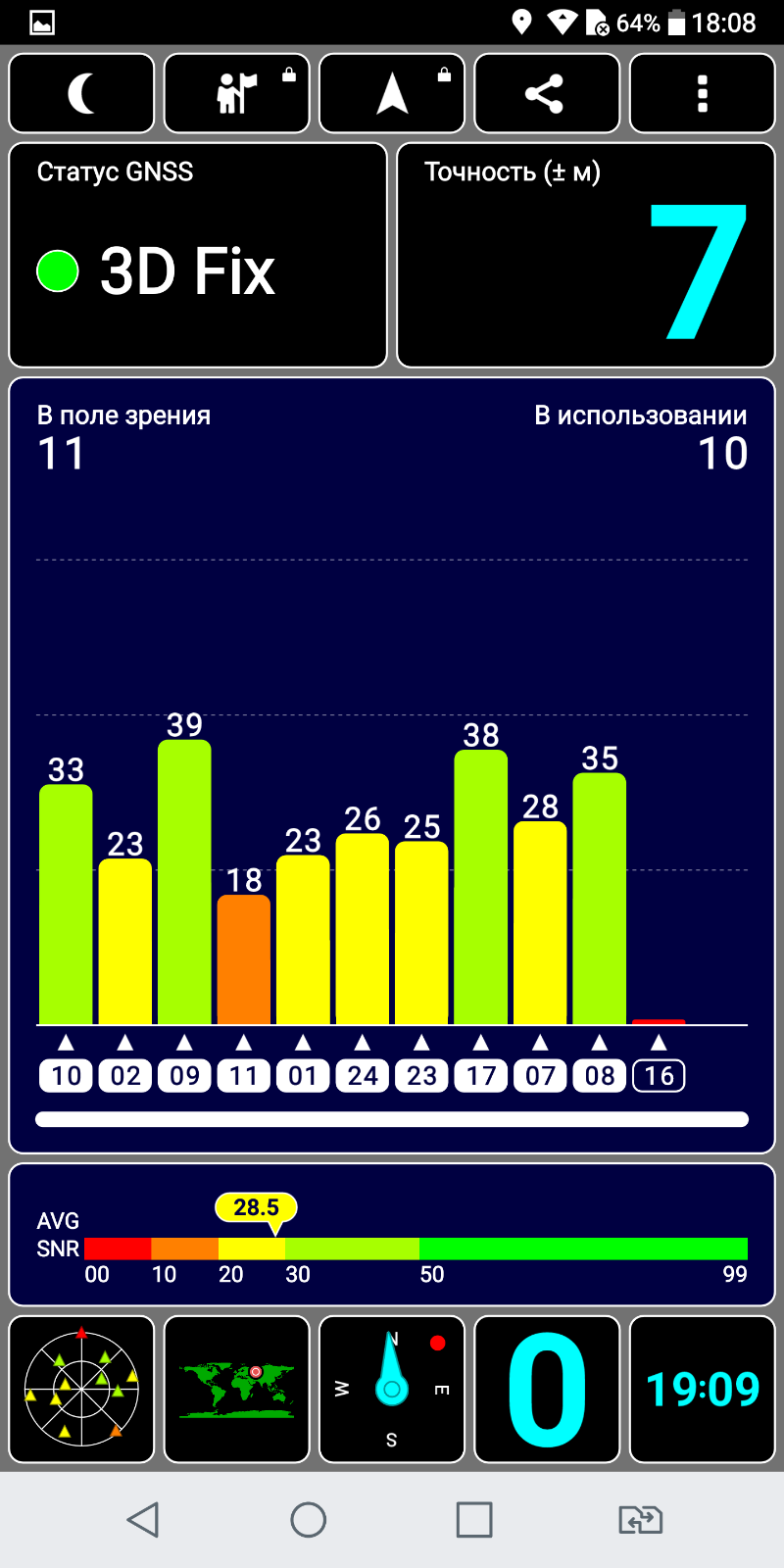

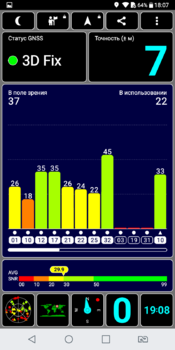

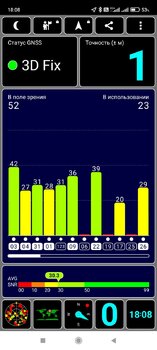

А можно поменять "систему" спутников и где/как посмотреть что твой тлф. поддерживает/ловит ?
Если менять то нужен Рут, насколько помню можно в GPS test посмотреть, если память не изменяет, зелёные это ГЛОНАСС.

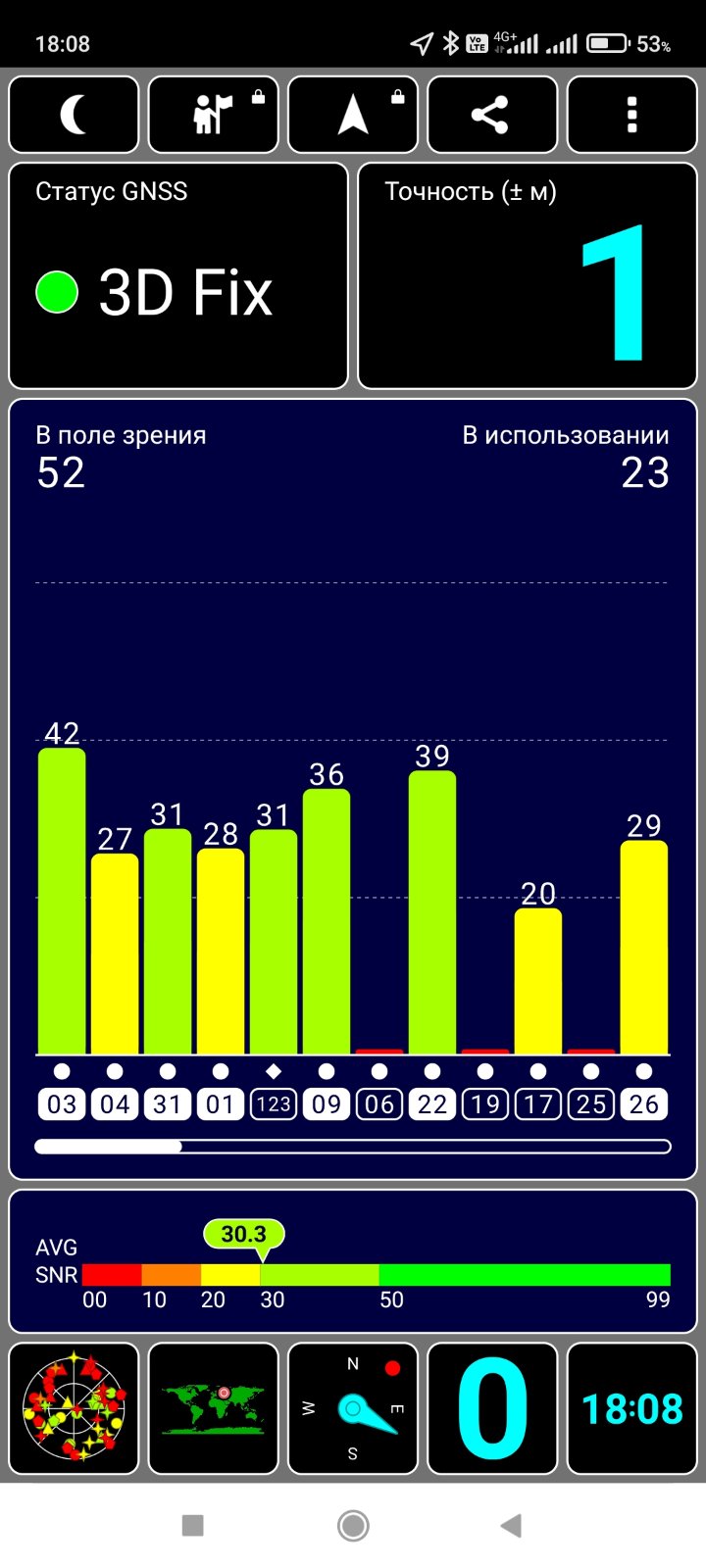

В помещении ловит у меня вот так:
32 минуты назад, Kalinidos сказал:
Нифега у тебя точность позиционирования... :Cherna-facepalm:
28 минут назад, Aleksszlat сказал:
Да, это Сяоми redmi 10,до него был Самсунг А7 2018 такая же была точность.

11 часов назад, Aleksszlat сказал:
Эта точность не зависит только от GPS .
В данном варианте это благодаря разработке позиционирования по спутникам, мобильным сетям и точкам WiFi
@Kalinidos на время создания Nexus4 ещё не было таких точных систем.
