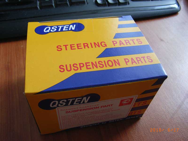

Помните разговор был за тяжки стабилизаторов, даже от хендай подбирали на тойоту.
Вот заменитель как говорят неплохой Qsten. Ложат мне его рядом с оригинальным ниссановским, один в один исполнение, даже штырьки одинакого ходят. И по отзывам также долго ходят как оригинал. Упаковка, бумажка, пакетик - все тоже самое только на ниссановском ниссановская наклейка.
Якобы япония, но по надписи видно что не япония - иначе написали бы Made in Japan. Вообщем рекомендуют - поставлю поглядим. Эксперимент такой, на одной стороне qsten, на другой toyota. Потом снимаем и проверяем какой сколько отходил. Просто так получилось что заказал 2штуки toyota а пришел только один. Надо было что то докупать.
QSTEN и делает оригинальные детали подвески для Ниссан.. так же он и поставляет их на сборочный конвейер. судя по отзывам с ниссановских форумов этот бренд очень хвалят...
