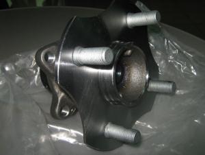

Хотел спросить про запчасти от фирмы OPTIMAL
дело в том, что например на Тойоту Ист оригинал шрусов и задних ступиц очень дорогой, HDK найти проблемматично, а OPTIMAL всегда найти можно и ценник у него всегда самый низкий
к тому же потребовался шрус на Короллу и OPTIMAL по цене "бьет" всех

Слышал, что Optimal - просто упаковщик, и качество от детали к детали может значительно гулять. Насколько верно - не знаю. Я на калдину брал HDK через экзист - тфу тфу тфу 2 год уже нормально ходят. Качество комплекта тогда порадовало - гранатка, хомуты, пыльничек мягонький, смазка ШРУС.
вот нашел только один отзыв - говорит год уже ступица ходит, правда ездит он очень мало

С Оптималом проблем никогда небыло.
На мерседес брал недавно подшипники ступичные, всё также прекрасно на вид :nea: Сальники такиеже как оригинальные. Только цена раза в 4 меньше.
