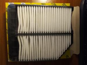

Закупил для замены все невское, тока маслянного не оказалось в принципе..
продублирую здесь картинки  воздушного
воздушный двигателя на фото вместе с MANN
Изменено пользователем VladimirR

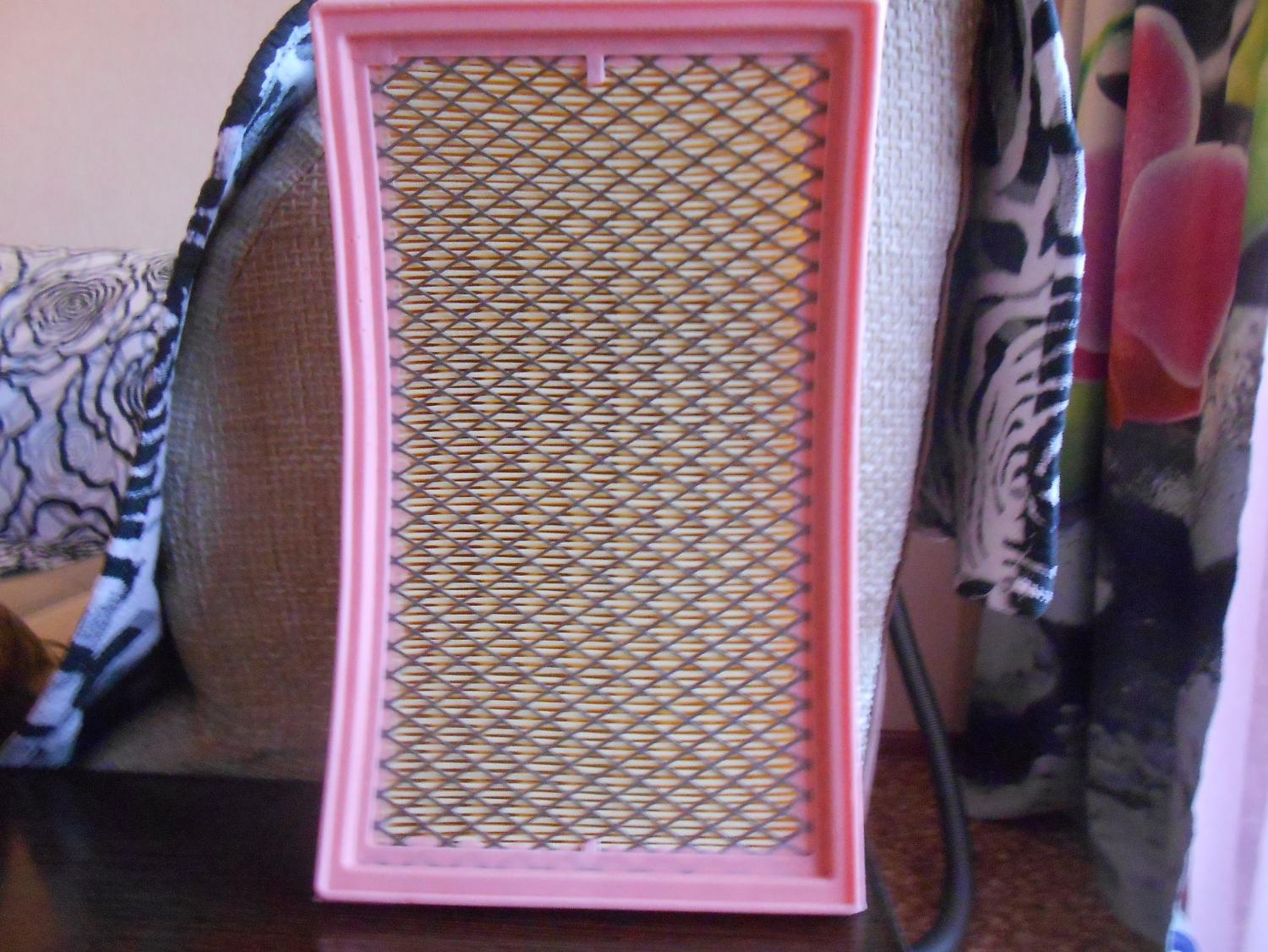

Приобрел для себя, для своей, "NF-5445м" за 156 руб....! В конце мая поставлю.
Уплотнитель добротный, металлическая сетка, бумага плотная, на просвет равномерная, 82 ребра
Изменено пользователем biguxa
Сегодня поставил, лег ровненько, уплотнитель поджался......
Авто поехала.......как и прежде!  :DD
Будем катать.

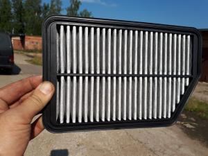

Доброго дня. Второй раз ставлю воздушный фильтр на Hyundai IX35, первый фильтр пробежал 8200 км, и ему ещё долго можно было заниматься своим делом. Произвёл замену масла по акции, для чистоты эксперимента заменил воздушный фильтр. Фото старого выкладываю. Катался на нём по Подмосковью. Была поездка на Азовское и Чёрное моря, с ежедневными пробегами по побережью от 20 км до 140 км в один конец. Состояние фильтра достойное.
Изменено пользователем гражданин

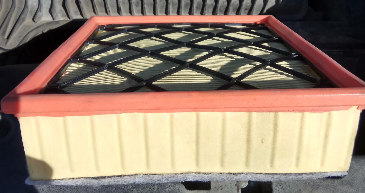

Повелся я на цену невского фильтра. NF5482P за 200 руб.
Двигатель Volvo B55254T3, 5 цилиндров, объем 2,5 л.
Между 5 и 6 тыс. км пробега снял для "посмотреть-вытрясти".
Был неприятно удивлен, фильтр оказался малоресурсным - его начало серьезно всасывать турбированным впуском.
Эксплуатировался в г. Новосибирске, 99,9% - по асфальту. Если где и попадалась грунтовка - впереди никого не было, забор воздуха выше 1 м над дорогой.
Защитная сетка с чистой стороны имеет остаточную деформацию до 7 мм, пластмасса сетки прочная и жесткая.
Оторвал синтепон с грязной стороны для фотографирования и выколачивания пыли.
Измерил толщину бумаги у ОЕМ-фильтра и у Невского.
ОЕМ - 0,6 мм, Невский - 0,4 мм.
У ОЕМ-фильтра бумага более пористая, более рыхлая, более ворсистая.
Площадь бумаги за вычетом клеевых швов - эффективная площадь фильтра.
ОЕМ - 1,41 кв. м, Невский - 1,09 кв. м
Чистая сторона
Грязная сторона после удаления синтепона
Остаточная деформация защитной решетки
Защитная решетка деформирована
Ни с одним фильтром и за вдвое больший пробег НИЧЕГО похожего не происходило.
Страшного ничего нет: попробовал - не получилось.
Фильтры вдвое дороже (350-400 руб) ходят вдвое больше без таких ужасов.
Изменено пользователем Honda54
@Honda54, движок турбовый?
Ну да, в 4-м предложении - про турбированный впуск и буква "Т" в обозначении вольвовских двигателей означает турбину, S - атмосферник.
Это ничего особо и не значит. Очень быстро фильтр кончился, я его специально сохранил
У соседа по гаражам ниссановская полторашка-овощ HR15DE фильтр Фортеч сожрать пыталась на примерно таком же пробеге. Тот, помню был красного цвета (бумага). Сетки не было с чистой стороны, сильно вогнут внутрь был.
Невский визуально не очень грязен
Сравните чистую и грязные складки
Фильтр чистый. Ходить ему минимум 2 раз по столько же.
Как сказать. С турбо надо фильтры тщательно выбирать. Вот мой после 15 тык. Как новый по геометрии.
Так этот фильтр для вольвовской турбопятерки и предназначен, больше ни для чего.
Халтура.
На площади фильтра сэкономили 20 с лишним % и на качестве бумаги изрядно.
А у меня еще две штуки этой радости, буду в морозы ставить, скоро в Н-ске начнется ледниковый период, резину жечь негде будет.
Тошнить можно и на Невском фильтре.
В защиту фильтра можно много чего напридумывать - зато фильтрует хорошо... наверное... и т.д. и т.п.
Вот вы отметили - "надо тщательно выбирать"
Не прошел Невский тщательную проверку.
