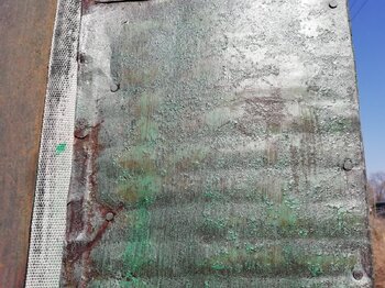

в прошлом году покрывал ржавую стену гаража смесью пушсала с серебрянкой. Результат через год:
IMG_20210417_144134.thumb.jpg.0c0577fdbb4d4adea2e561b2ebb3066f.jpgIMG_20210417_144139.thumb.jpg.8e6a51d0771d19021e21f386118d612d.jpgIMG_20210417_144156.thumb.jpg.c52e9d3266f5a3399a943174a8bed22d.jpgIMG_20210417_144210.thumb.jpg.1d55325e5a2687e787194c09ade786fb.jpgIMG_20210417_144231.thumb.jpg.27f66e5c9a0a4284b7456fa0eade882c.jpg
жёлтое пятно на последнем фото это не ржа, это масло.
