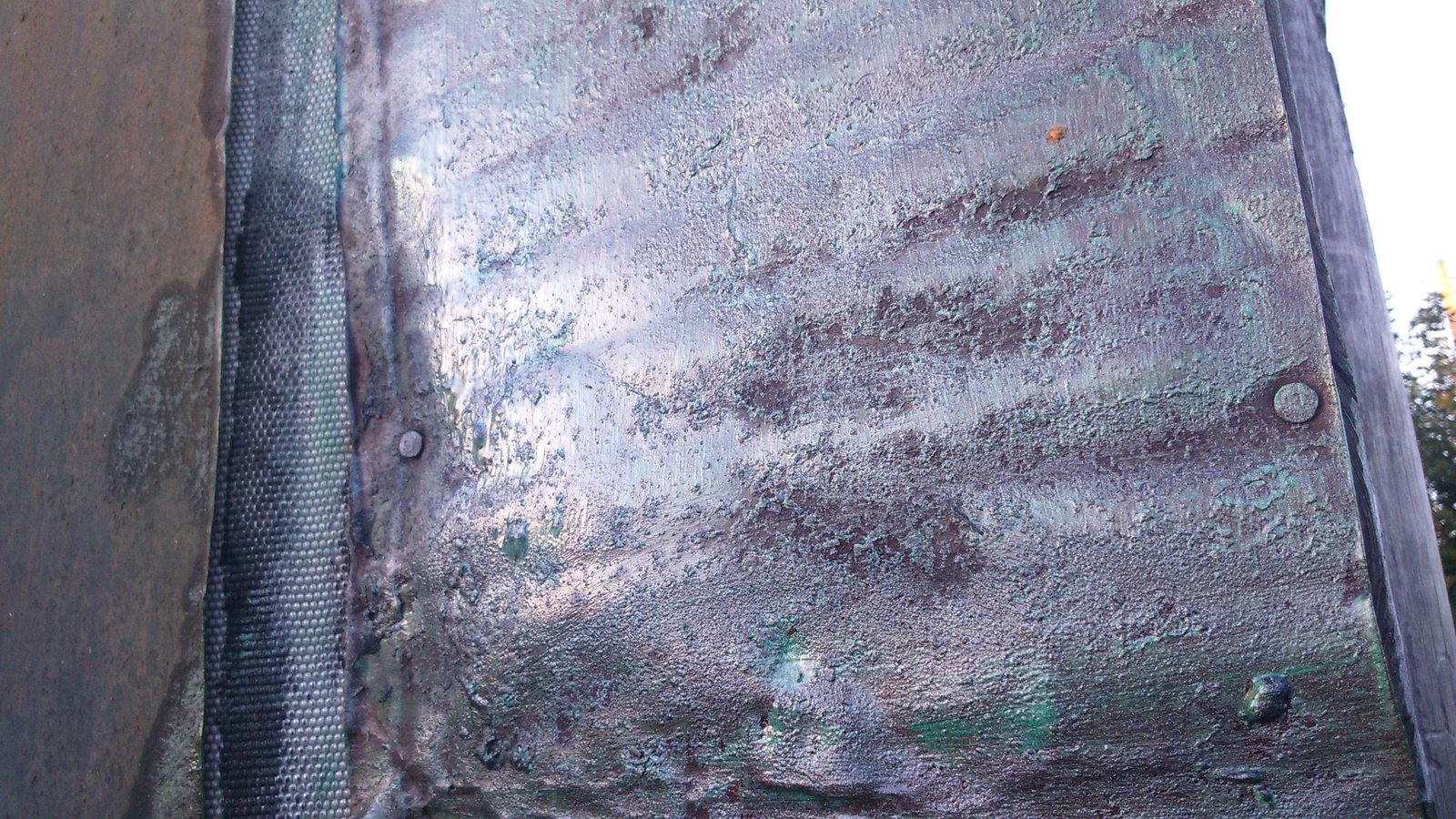

Добавил в пушсало пудру, эффект понравился. После застывания однородная масса, кисточкой плохо наносится, как мыло, НО готовая остывшая смесь несмотря на кажущуюся твердость для кисточки прекрасно перемешивается отверткой до пастообразного состояния без всякого разведения. Почему так - не понятно, но кисточкой уже работать комфортно получается. легко забирается и легко намазывается и растирается.
Варили столбик под электрощит, ту часть что в земле будет, густо обработал пушсалом, намазывается легко. Для наглядности вчера обработал старые, гнилые гаражные ворота на временной постройке. Сегодня сфотографировал - есть проникающее масляное пятно, но при этом пушсало не сползает, не течёт.
IMG_20200810_185627.thumb.jpg.14f0672e716cbdaeb433f47932697f98.jpgIMG_20200810_185508.thumb.jpg.ef01c01b1cb8b3431318bf770e6d62b8.jpgIMG_20200810_185531.thumb.jpg.66a19698daba968d4d6280cd78b197b7.jpgIMG_20200810_185610.thumb.jpg.00bfe0baa643ab708d3688f06440905b.jpgIMG_20200810_185646.thumb.jpg.7765fa9157369d4a2e014497e2b1a433.jpgIMG_20200810_185650.thumb.jpg.5505c4823e432f92cd8a447725abadd9.jpgIMG_20200810_185652.thumb.jpg.3063bf40f18d5dbaea3a4bce92f0c10b.jpgIMG_20200810_185711.thumb.jpg.cbc423572ed554467462fc987850eaff.jpgIMG_20200810_185714.thumb.jpg.50581ebd56a0b7a65b1a1ed281796544.jpg

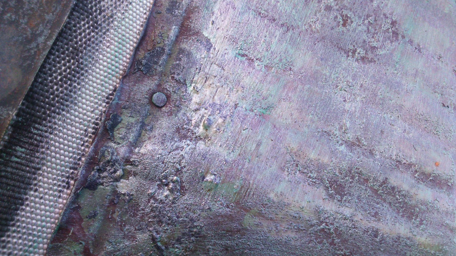

поковырял:
IMG_20200810_191515.thumb.jpg.feda98f1650d5fb7d39a255530a6b3ef.jpgIMG_20200810_191527.thumb.jpg.750d66a74caeeba8f4e4cdb4eec29b45.jpg
На второй день пушсало с алюминиевой пудрой не мажет, не липнет, имеет глянцевую поверхность, можно свободно проводить рукой. Завтра попробую полить солёной водой и перекисью водорода (сымитировать старение)

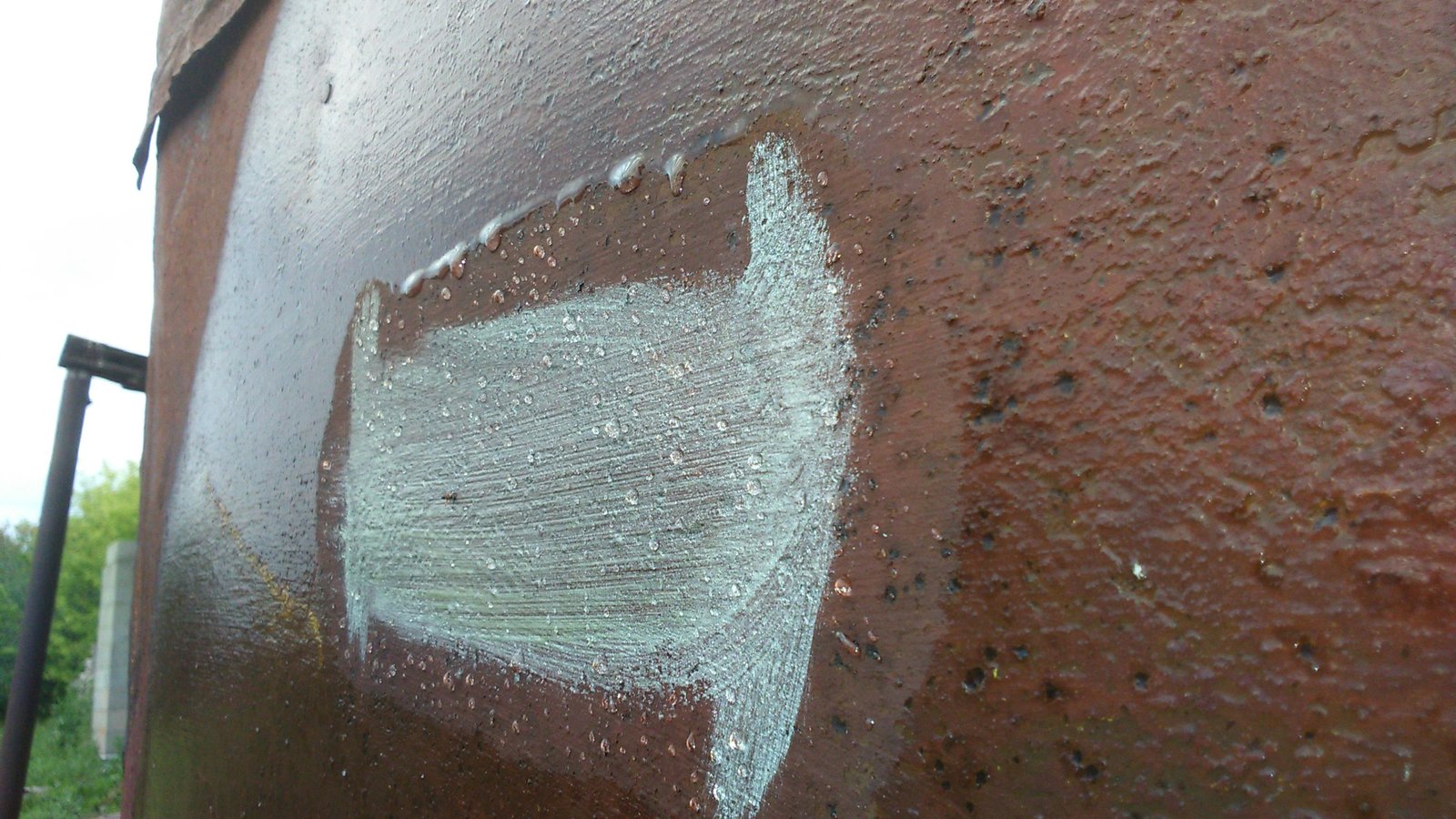

Как проходит осоление, промежуточные результаты есть?

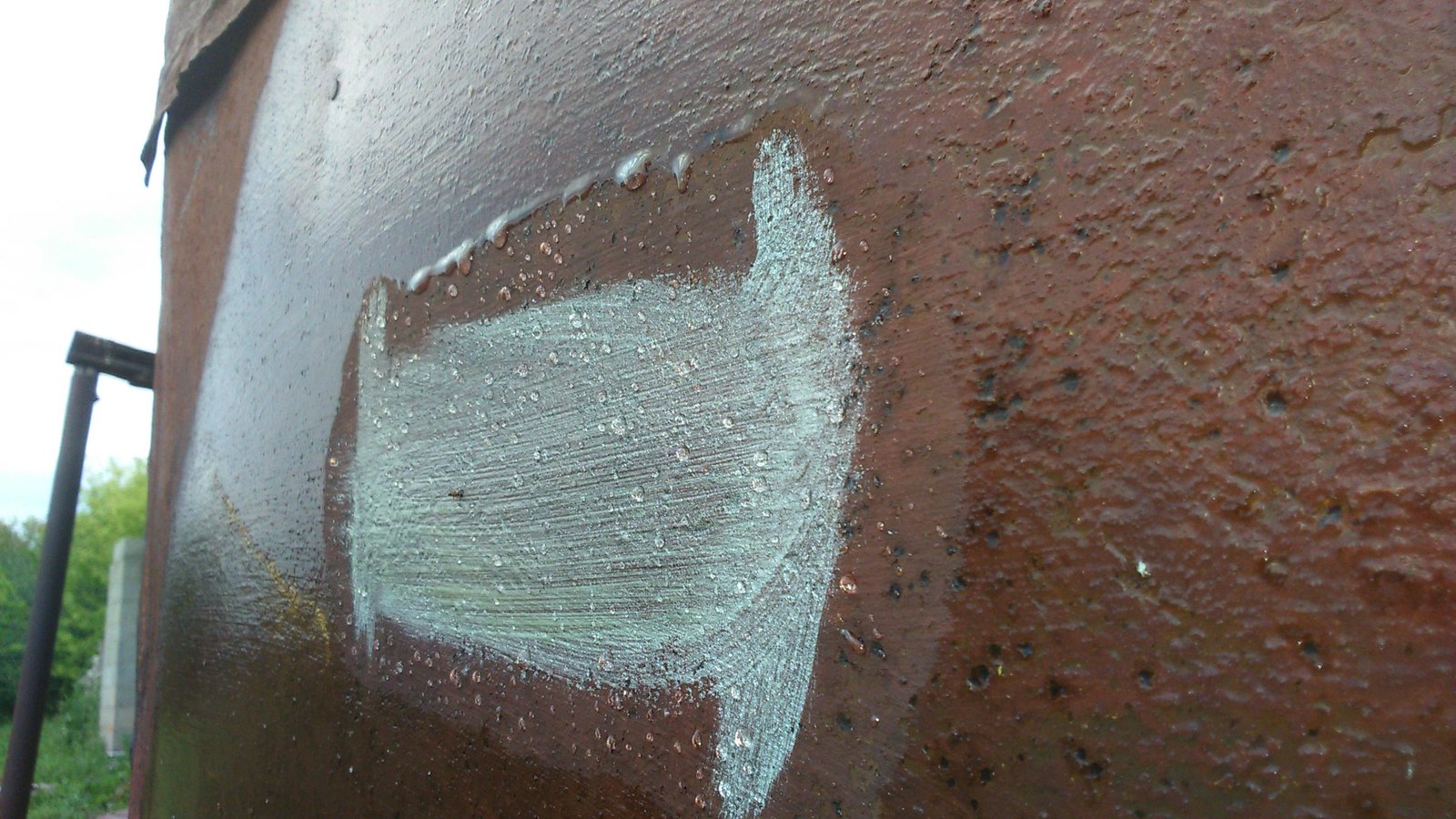

NAK результатов нет. Пролить солью и первым слоем перекиси успел до дождей, для этого выбрал самый удобный, контрастный и ржавый участок (всего 4 разных участка пушсалом с ПАП обработал). Но посмотреть результат не было возможности, у нас каждый день дожди льют, в воскресенье солнце обещают. Повторно пролью перекисью уже на сухую.В воскресенье планирую на участке поработать весь день, повторно пролью перекисью и надеюсь что получится сделать снимки до и после высыхания перекиси.

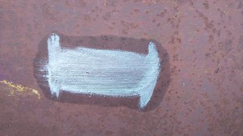

Есть фото сразу после первой проливки солью и перекиси до высыхания, но они малоинформативны на мой взгляд, заржаветь ничего не успело :)
IMG_20200811_182522.thumb.jpg.448524e0f35705f685c916f9f915fbc6.jpgIMG_20200811_182538.thumb.jpg.5e58ceb9c7ed491576b8dbb2d21853e7.jpgIMG_20200811_182541.thumb.jpg.7afb6abad7a9d880347d14532d8285df.jpg
влажное это не дождь, это соленая вода  и минут через 5 еще сверху перекисью обильно пролил. на зеленоватый оттенок не обращайте внимание, это кисточка плохо промыта была от зеленой краски после покраски металлической стойки в саду, красящий пигмент остался :(

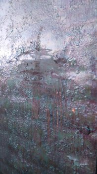

14.08.2020 в 09:23, NAK сказал:
не хочет ржаветь, сделал другой эксперимент с кусками от уголков. описание и картинка под спойлером.
