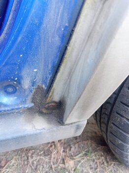

Как доказательство к сомнениям о капиллярном эффекте пушсала.  В данном случае правда содержание пушсала примерно 60%,остальные 40% АТФка непомню какой марки -налили за пузырь баклажку на сервисе) Обработка проводилась в конце лета 2021г. Специально все это время не протирал дабы самому убедиться, а заодно и заткнуть рты всяким диванным экпердам и умникам....Запшикивал через отверстия для клипс крепления накладки в сапожок смесь разведенную обезжтривателем.  Выше в теме уже описывал не один раз.
На второй машине запарился вытирать - за несколько месяцев нарастает около 1см. Машину мою редко, но мойка АВД с давлением в 2 раза больше чем у всяких керхеров  + химия этому составу совершенно побарабану, что не может не радовать:good2::cool:

Ну незнаю. Выше здесь выкладывал фото - все отлично. Ни химией не смывается, ни реагентами и капиллярный эффект катастрофический))))
