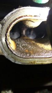

24 марта 20179 г @mare,зачем мне такие эксперименты с горелками? Это ведь не ДВС?где связь? Я сат на постоянке лью...а зачем,уже здесь тысячу раз написано. Я вас фото клапанов показал ,чтоб вы поняли что сат держит ДВС в чистоте а не какписателем ЛМ ваш отмывает скопившееся говно пепед продажей машины....Профилактика всегда полезней Лечения!!!
