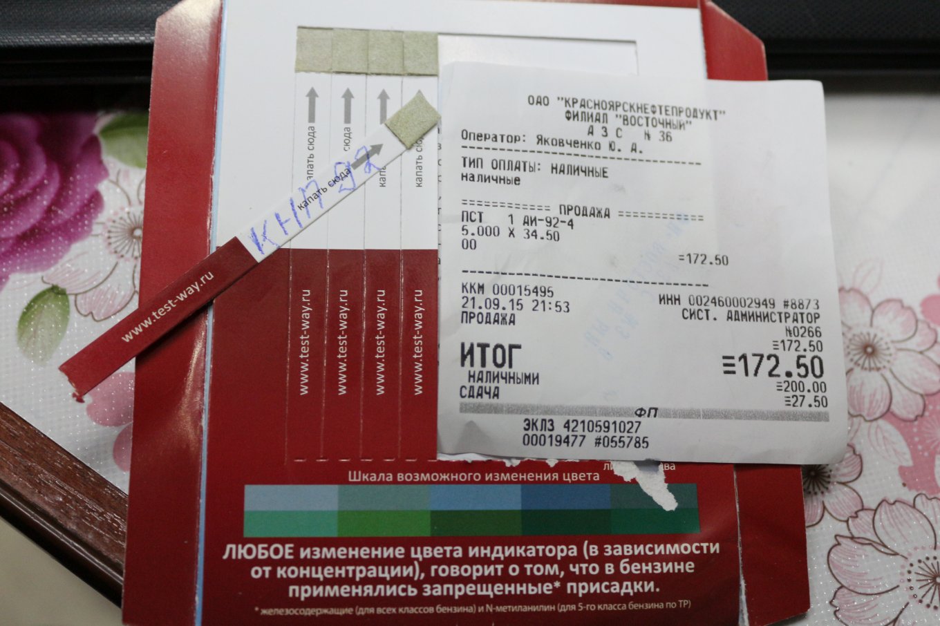

а теперь о бензине.. чек прилагаю..
заявлено.. бензин Ачинский НПЗ.. запрещённого не обнаружено..
Это больше похоже на нагар от масла, но его надо бы поковырять чем ни будь, легко ли он соскабливается.
Мы же все взрослые люди и отлично понимаем что такой цвет у свечей бывает только - у антидетонационной присадке к бензину с содержанием железа! Если в сате его нету - значит есть в бензине, правильно?
