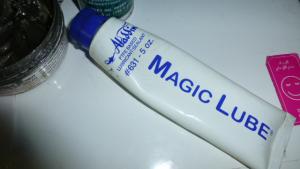

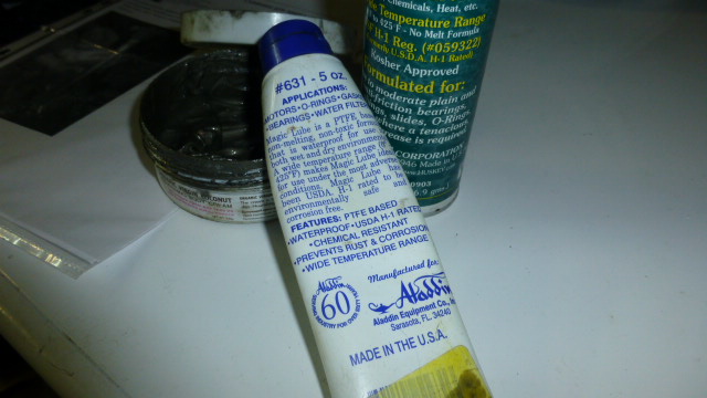

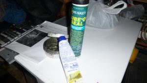

Вот примеры практически не вымываемых водой смазок,загущенных гидрофобным силикагелем на основе синтетических углеводородов большой вязкости ( более 2000 сСт).Такие смазки есть в линейке OKS,Kluber и др. спецпроизводителей смазок. На фото помимо специальной смазки "Magic Lube" by Aladdin equipment (Аладдин - это не производитель смазки,а производитель оборудования для бассейнов) изображена также аналогичная (а может даже та же самая) смазка от Huskey Lube-O-Seal, а рядом в баночке паста на основе этой смазки с добавлением Алюминия и графита,которую я как раз и применяю на крепеже подвески...(О натрий-мыльных смазках вообще нет смысла говорить - их производство ничтожно мало и продолжает скоращаться , а среди других типов загустителей по вымываемости водой смазки на литиевом мыле - самые худшие,смотрим тесты смазок с разными типами загустителей на вымываемость ASTM D1264 :facepalm: ).

Указанный защитный воск - это антикоррозионная защита выступающей части резьбы . Это ведь тоже проблема крепежа подвески. Резьбовая паста ( с медью или с чем-то другим ) - это защита резьбы ... Но совершенно правильно было замечено, что в сайленте часто намертво закисает именно болт во внутренней втулке сайлент-блока или блок-шарнира тяги или рычага - а вот туда нужна смазка или паста с герметизирующими свойствами как у тех, что я привел выше. Воск туда применить проблематично, из резьбовых паст во втулку можно заложить бентонитовые пасты - а многочисленные ( я бы сказал " массов продающиеся" ) медные минеральные пасты на литиевом мыле - это из всего пречисленного - самые малоэффективные составы для данного применения и по причине именно слабой стойкости к вымыванию водой ( да еще и с реагентами ).
