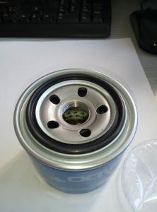

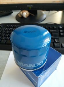

Mando MOF 4459 Made in Korea
Mando MOF4610 Made in Korea
Аккуратная коробочка, фильтр тоже ровненький с четкой печатью. Цвет похож на хондовский, жаль, что не было сравнить.
post-2-0-30927800-1464171210_thumb.jpgpost-2-0-53605100-1464171228_thumb.jpgpost-2-0-32059900-1464171232_thumb.jpgpost-2-0-53463700-1464171220_thumb.jpg
Пленочка плотно сидит.
Все резиночки мягкие и в то же время держат форму, выносил на мороз, правда не сильный,-20 свойств не потеряли.
Фильтрующая бумага по запаху напомнила гуашь для рисования, на разрыв достаточно прочная, волокнистая.
post-2-0-83053000-1464171198_thumb.jpgpost-2-0-22773200-1464171215_thumb.jpgpost-2-0-02193600-1464171189_thumb.jpg
Растянулась примерно на 125см. Была закручена в один слой достаточно плотно.
Клапан сидит плотно, приходится надавливать большим пальцем чтоб открыть. Волокна появились только при разрыве, так их и не видно было.

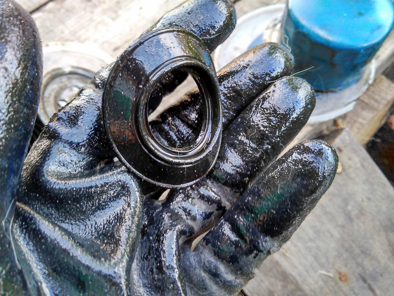

Прижимное кольцо.
Вывод: Ничего явно плохого для себя отметить не смог, может кто, что заметит. Цена с учетом кризиса очень маленькая. Могу уточнить если в что то упустил. :rolleyes:

Противодренажный клапан мне не очень понравился прилеганием, оставляет щели. Скорее всего держать не будет. Резиновый.
Вот и у меня в фильтре масла не было, все вытекло.

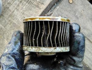

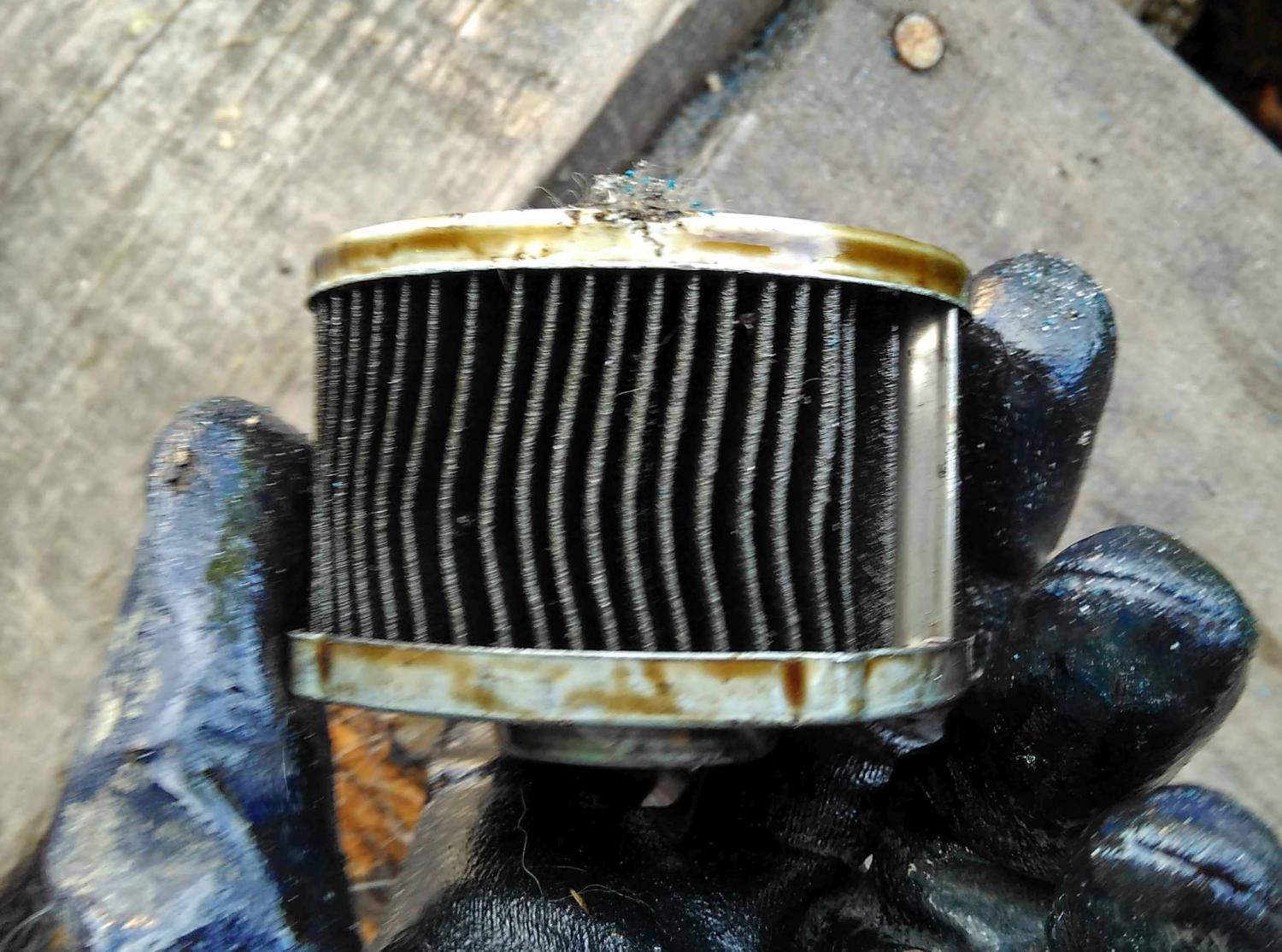

Сегодня вскрыл использованный фильтр MANDO, ранее я делал фотки свежего без вскрытия. Откатал от около 7 тыс. км. В целом к его работе претензий не было, лампа гасла быстро. Но после вскрытия был неприятно удивлен. Катушка фильтровальная оказалась ниже фильтра почти в 2 раза, уложена достаточно редко и неравномерно, клапан не очень эластичный, частично запоминает деформацию.
Изменено пользователем F_M_J
Только сейчас заметил, что такой же фильтр вскрывали. По двум образцам можно сделать выводы о проблемах со стабильностью качества, так как мой образец изготовлен еще хуже.
Не приувеличивайте!!!
Никаких проблем со стабильностью качества у фильтров Мондо нет.
Это просто не совсем качественный фильтр, но со стабильностью все в порядке  :crazy:

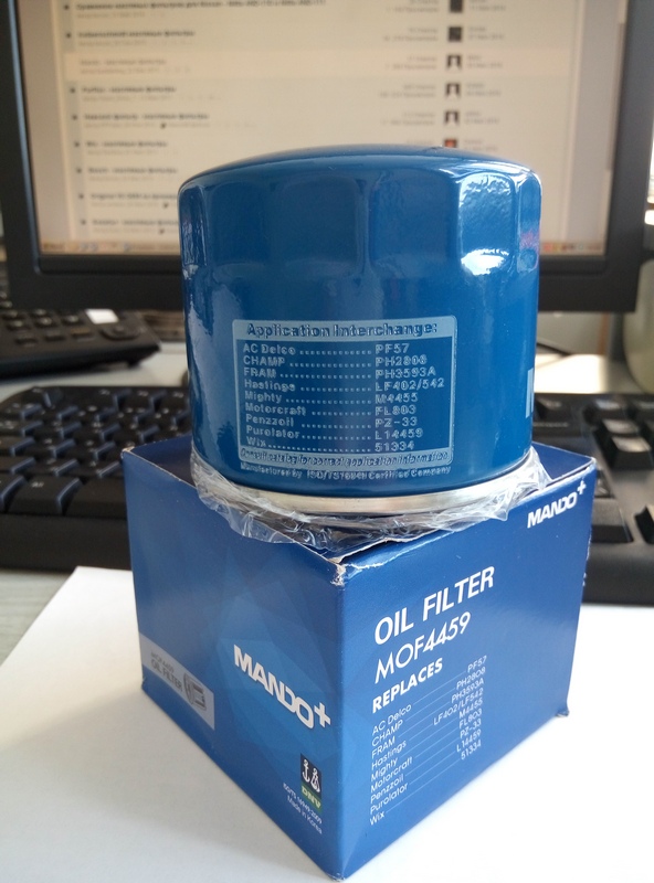

Купил в Экзисте (Украина) фильтр Мандо+, тип 4459, потом зашел в эту тему...
По стоимости этот Мандо дешевле оригинала - 67 за MOF4459 и 101 за оригинал 26300-35503.
Печать размыта.
Сверху надпись о тесте на протечку четкая.
Резьба и внутренности насколько видно подозрений вроде не вызывают.
Распилить, или поставить?
Изменено пользователем Vetall
@Vetall, на короткий интервал его наверное и хватит. А так лучше оригинальный КИА, не намного дороже, зато заметно лучше.
@Vetall,Снаружи он всегда хорошо выглядит. А по внутренностям анализы вскрытия уже есть. Нормальный вариант для небольшого пробега в теплое время года или на промывку. Из недорогих интересный вариант есть JC Асакаши C304J.
