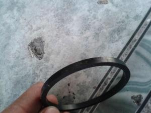

@BrEd, если у вас резиновое кольцо не крутится, значит вам повезло чуть больше. Если заглянуть внутрь, расстояние между складками в фильтрах одинаковое? По поводу фильтра ModeratorSigma уже написал, новый фильтр повышает чистоту эксперимента.

Осенью я купил 3 фильтра МОНДО и ни на одном резинка не вращалась, так может тебе с твоим фильтром повезло чуть меньше?
Я вот на днях купил фильтр KNECHT/MAHLE OC500 так у него резинка вообще легко снимается и ставиться обратно и свободно вращается вокруг по направляющим, так говорят это нормально. Может степень плотности посадки резинки не так уж и влияет на  качество самого фильтра!?

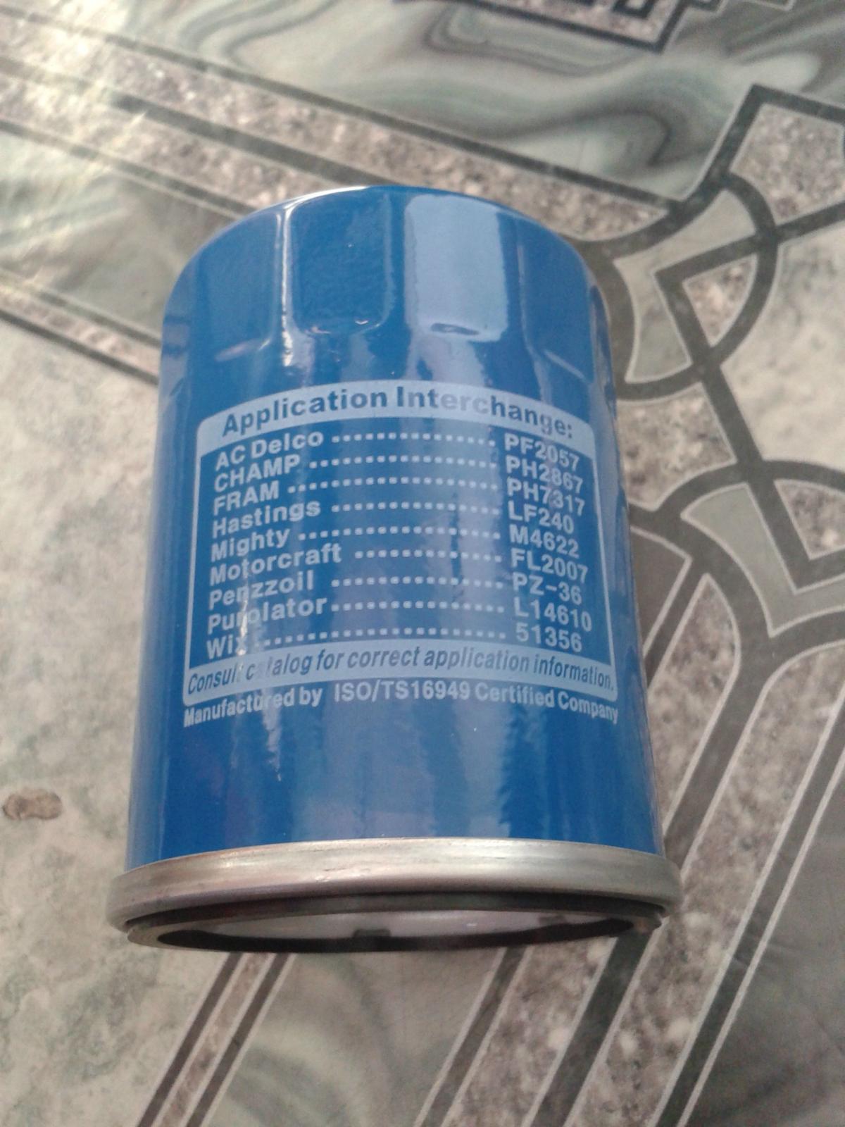

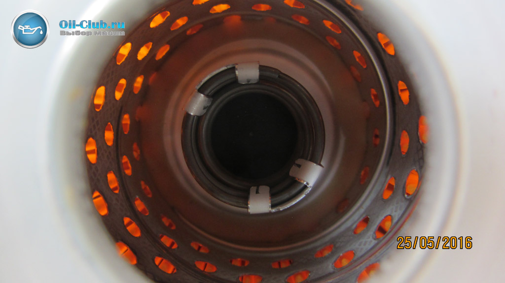

Вот распилил сегодня эти фильтры.
Качество изготовления у фильтра Мандо хорошее, добротное. Вопрос только в том, почему так мало масла было в фильтре. Либо клапан слабый и не держит, либо промывочного масла не набрал на ХХ. В целом из минусов только малое количество фильтрующего элемента. Оригинал все-таки гораздо лучше.

Вот по этим фоткам уже можно оценить, что оригинальный фильтр лучше чем МАНДО !!!
За фото спасибо, очень наглядно.
Про 2 мм это не фантазия, почему ты так решил, а замерил и написал что разница в высоте не большая и то только за счет большего радиуса головной части на оригинальном фильтре. И я привел фото двух фильтров, где видно что разница не значительная. Странно другое, при такой небольшой  разнице в 2 мм в высоту и при одинаковом диаметре на твоих последних фото уже видна существенная разница и по высоте и особенно по диаметру. Неужели  фильтрующий элемент у МАНДО такой маленький внутри??? А фотограф не ошибся с оригинальным фильтром, может он сравнивал не с 503, а 530 фильтром!?

@BrEd, так это я их и распилил сегодня с утра :DD  Фоточек красивых наделал, а тебе все не так! Нет, фотограф, то есть я, не ошибся. Номер фильтра можешь сравнить на этой фотографии. Фильтр 26300-35503, мне обманывать резона нет.

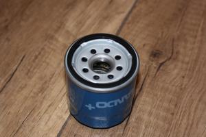

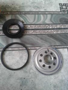

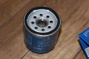

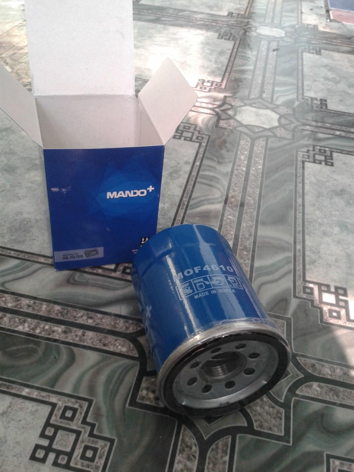

MANDO MOF4614 (для Chevrolet SPARK M300, Aveo 1,2 (16 кл.)) оказался совсем не похож (кроме цвета) на свой прототип оригинальный фильтр GM 95181616:
post-5730-0-67998400-1461878992_thumb.jpgpost-5730-0-39990400-1461878994_thumb.jpgpost-5730-0-93202100-1461878995_thumb.jpgpost-5730-0-47786000-1461878997_thumb.jpgpost-5730-0-91036000-1461878998_thumb.jpgpost-5730-0-42463200-1461879000_thumb.jpg
А жаль. На первый взгляд сделан добротно, а учитывая его цену 127 руб. так вообще отлично. Осталось посмотреть на "масленку", как будет гаснуть.

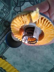

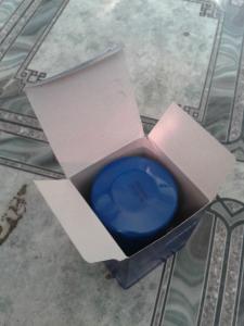

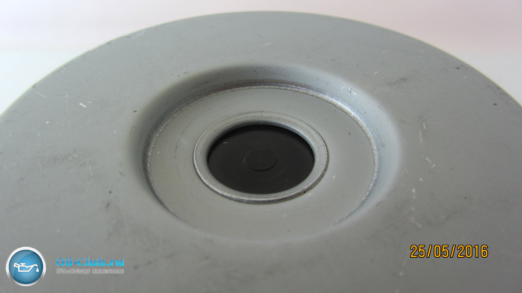

Mando MOF 4459 Made in Korea  за спонсирование экспертизы спасибо форумчанину vladkas.
Куплен через emex.ru у поставщика MERA за 130р.
Применение: HYUNDAI Accent/Elantra/Lanta I/II/Sonata II/III
Красивая голубенькая упаковка. Имеется надпись Made in Korea.

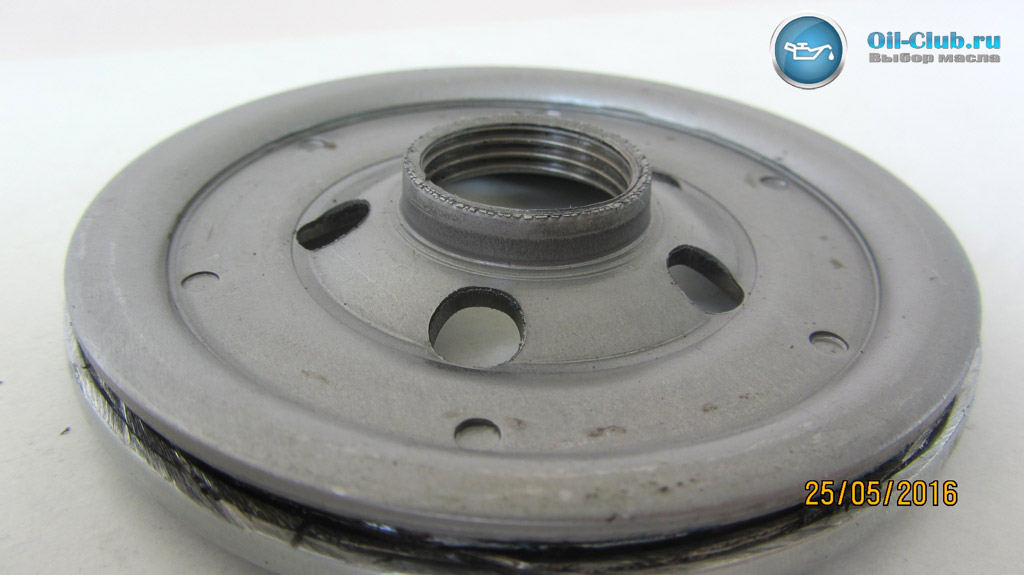

Принт на корпусе фильтра не идеальный, но читабельный

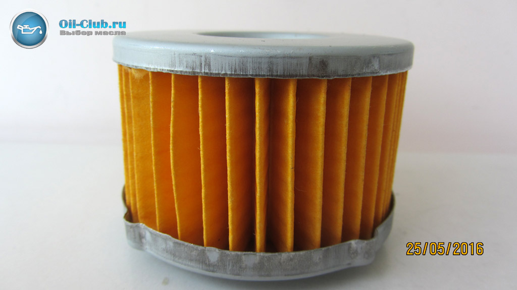

Внутри ржи нет, есть краска.
Фильтрующая катушка мне не очень понравилась. Экономят на фильтрующем материале - уложен редко, что скажется на полезной площади фильтрации.

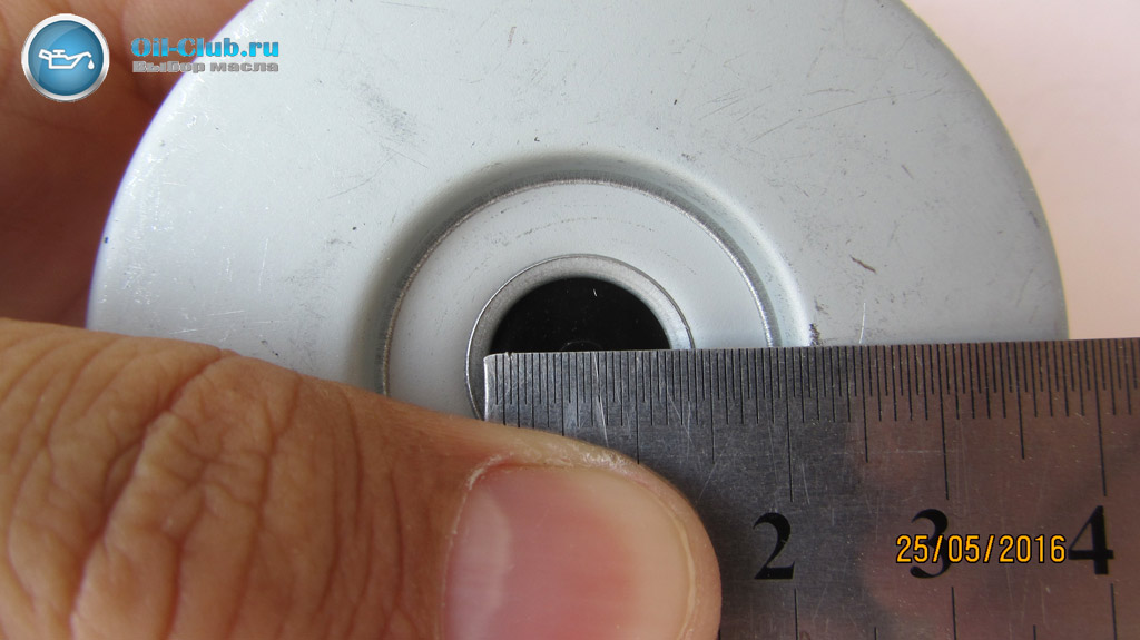

Перепускной клапан пластмасса, вес необходимый для его открытия 2 кг.
Внутри обильно залито герметиком, но излишков мешающих нет.

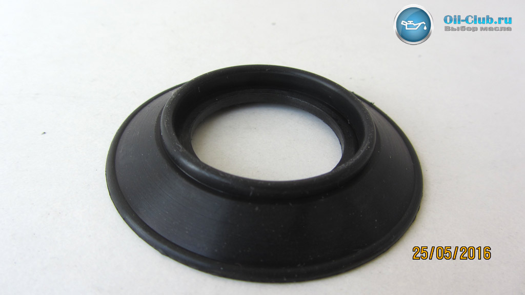

Противодренажный клапан мне не очень понравился прилеганием, оставляет щели. Скорее всего держать не будет. Резиновый.

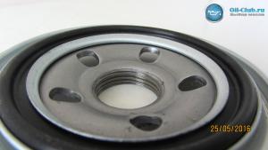

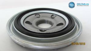

Прижимное резиновое кольцо круглого сечения.
Резьба нарезана хитрая - каждый виток резьбы имеет внутри канавку. Резьба нарезана чисто.
Обычная пружина - прижимает фильтрующую катушку в корпусе фильтра.
Измеряем диаметр перепускного клапана у меня получилось 13мм.
Площадь фильтрующего материала не большая - в сравнении с конкурентом.
Полезная площадь фильтрующего материала: 121см x 3см = 363см2
Давление необходимое для открытия перепускного клапана: диаметр перепускного клапана 13мм, вес необходимый для его открытия 2 кг = давление 1.5 бар
Вывод: Фильтр так себе или обычный середняк. Не увидел я в нем супер-технологий. Так красивая упаковка, и тотальная экономия внутри. Фильтрующего материала не много, он рвется при изгибе пальцем - то есть нежный. Фильтрующий материал уложен не часто. Противодренажный клапан не держит масло.
