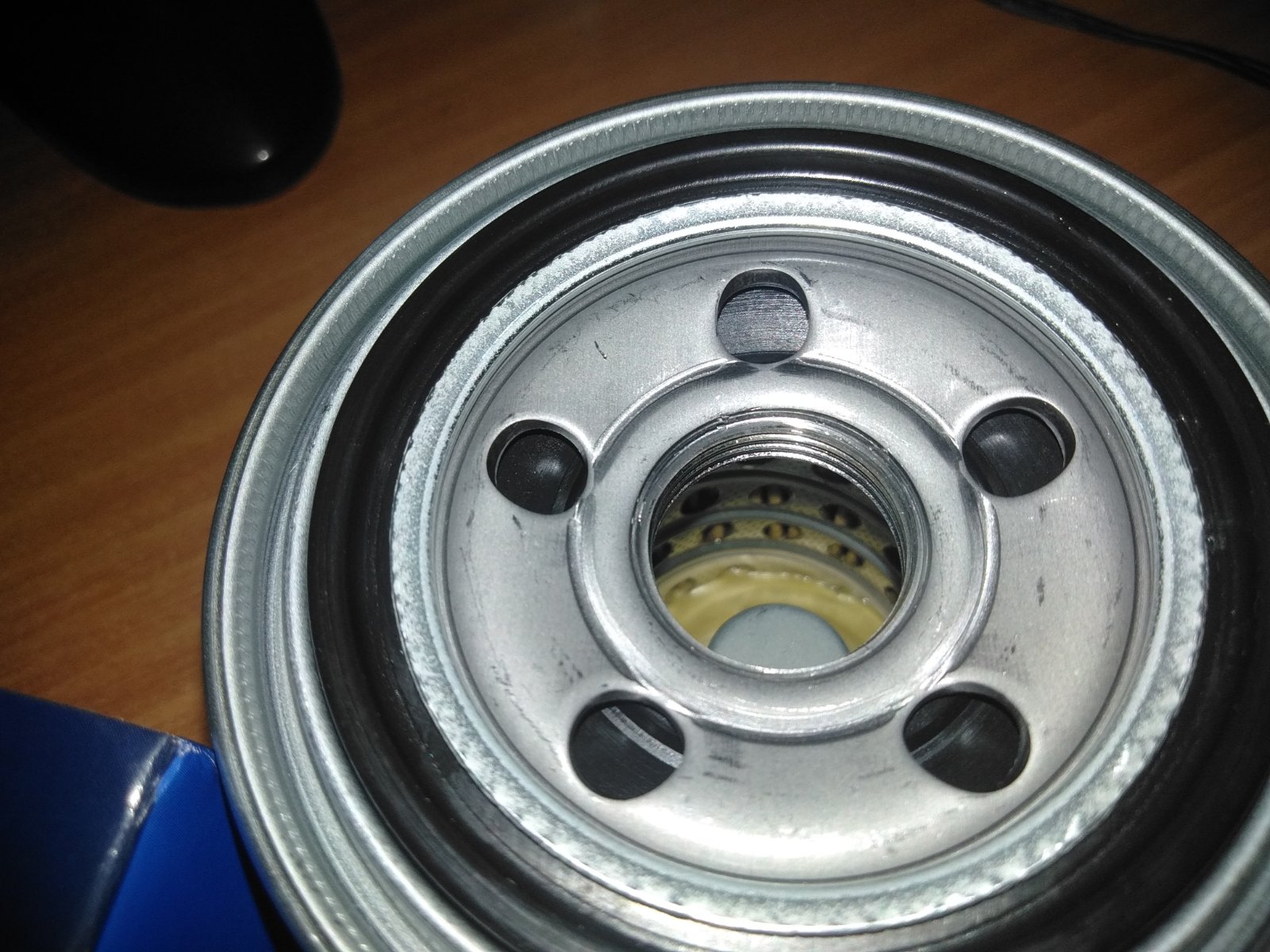

Аккуратная коробочка, фильтр тоже ровненький с четкой печатью. Цвет похож на хондовский, жаль, что не было сравнить.
post-2-0-30927800-1464171210_thumb.jpgpost-2-0-53605100-1464171228_thumb.jpgpost-2-0-32059900-1464171232_thumb.jpgpost-2-0-53463700-1464171220_thumb.jpg
Пленочка плотно сидит.
Все резиночки мягкие и в то же время держат форму, выносил на мороз, правда не сильный,-20 свойств не потеряли.
Фильтрующая бумага по запаху напомнила гуашь для рисования, на разрыв достаточно прочная, волокнистая.
post-2-0-83053000-1464171198_thumb.jpgpost-2-0-22773200-1464171215_thumb.jpgpost-2-0-02193600-1464171189_thumb.jpg
Растянулась примерно на 125см. Была закручена в один слой достаточно плотно.
Клапан сидит плотно, приходится надавливать большим пальцем чтоб открыть. Волокна появились только при разрыве, так их и не видно было.
Прижимное кольцо.
Вывод: Ничего явно плохого для себя отметить не смог, может кто, что заметит. Цена с учетом кризиса очень маленькая. Могу уточнить если в что то упустил. :rolleyes:

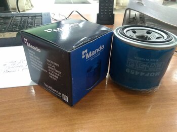

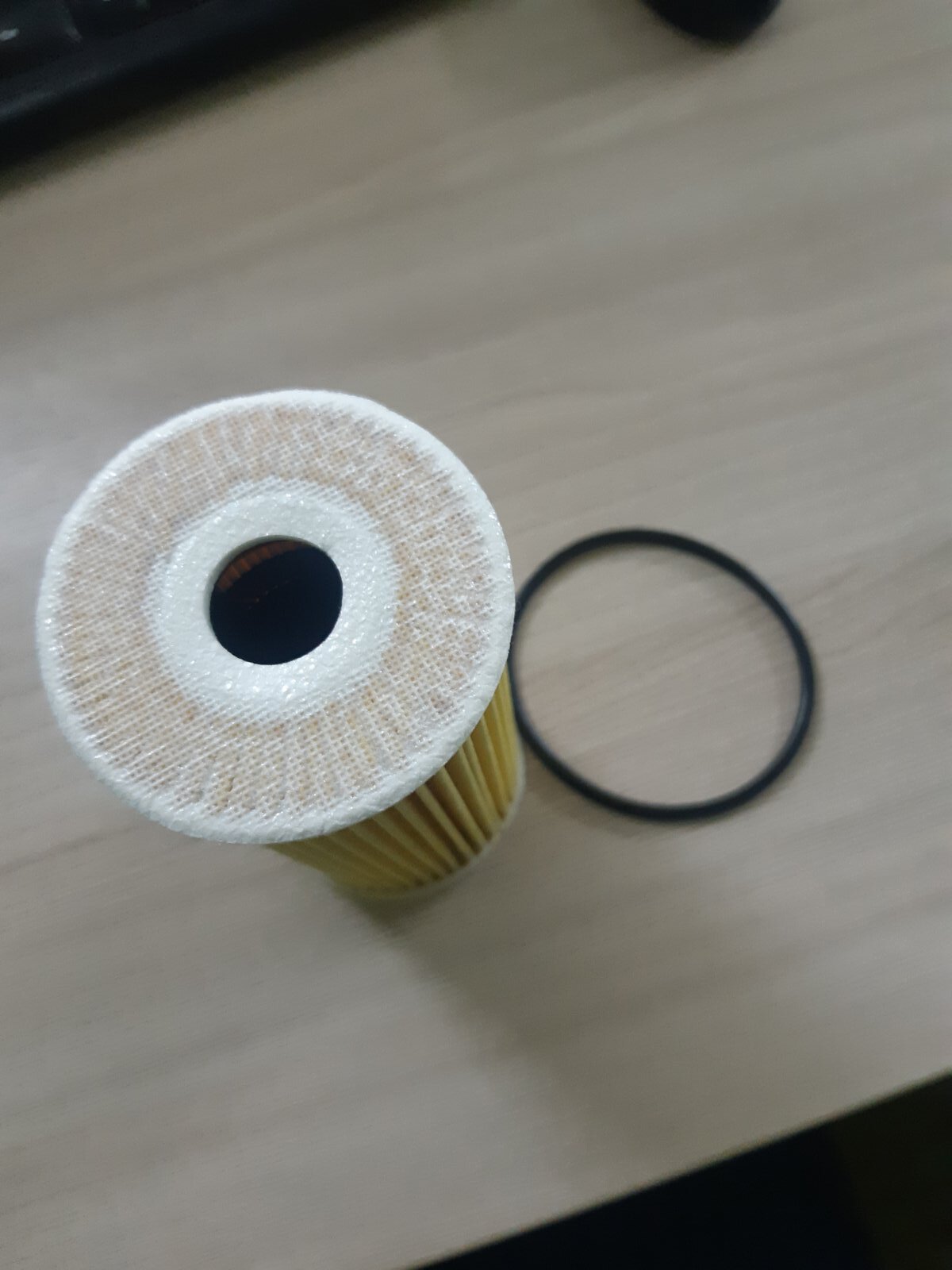

Поставил Mando MOF0123 после General Motors 92068246, Манду (какой же суффикс покорректнее?....) чуть короче оригинала, выполнен добротно. Одно НО - индикатор масленка с оригиналом после запуска вообще не загоралась, а с Манд-ой горит около 2 сек. Можно конечно говорить об отсутствии клапанов, что это не критично, но теперь жду не дождусь когда сниму эту Манд-у, эксперименты заканчиваю.
сейчас стоит MOF0193 (вроде), ближайший месяц планирую заменить, может распилю. Посмотрим что с ним стало, особенно после зимы, где t доходила до минус 28.
Видел информацию, что Mondo и Mondo+ две большие разницы. Mondo+ это упаковщик, причем очень-очень дешевого китая.

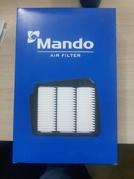

В связи с подорожанием всего и везде, заказал себе масляный и воздушный фильтры Mondo, без "+" в названии. Воздушный встал четко, прижался очень плотно. Масляный, по крайней мере на вид, нареканий не ввзывает

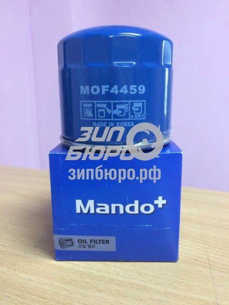

Скажу так господа форумчане которые проводили тесты и пили фильтра,- Вы не правы в своем Тесте и Выводе.
А именно: вы пилили один фильтр а ругаете другую фирму.
Потому Что фильтры Мандо и Мандо+ это абсольтно разные фильтры как по цене так и по качеству ,а значит нельзя их сравнивать никоим образом- Вот вам  Факты: эти фильтра различаются не только внешне но и названием и упаковкой и главное весом!!( по весу они  практически МАНН_ 420грам). Как видите даже визуально у них разные упаковки и содержание.

Вот Если бы Вы  Раслили оба фильтра Мандо и Мандо и сравнили их, то бы поняли, что Мандо+ - на  фоне качественноего собрата- это просто пиратская копия и контрофакт- нацеленная на неосведомленного потребителя ,и дискридетирует в его глазах настоящую продукцию Мандо.

На настоящей продукции Мандо (не путать с вышеупомянутым каким-то МОНДО) вы не увидите фейковых отсылок к MANN+HUMMEL  и тем более использования логотипов компании Хёнде/Киа.

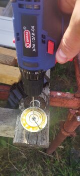

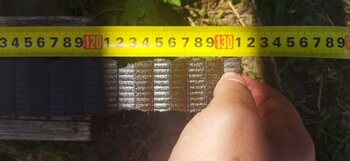

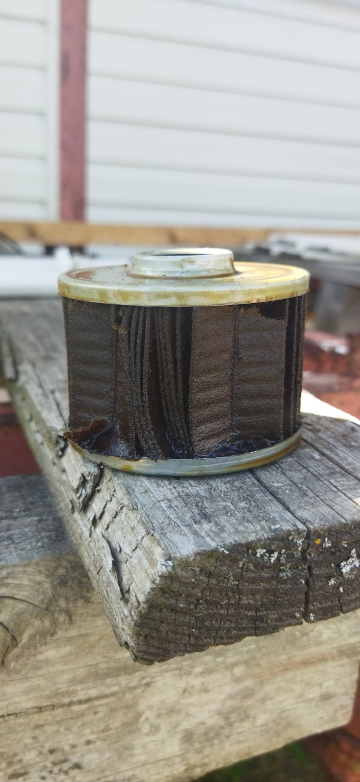

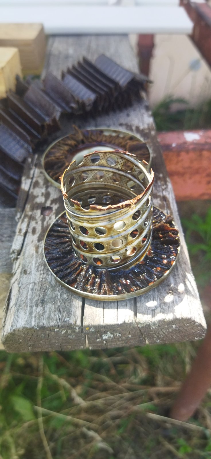

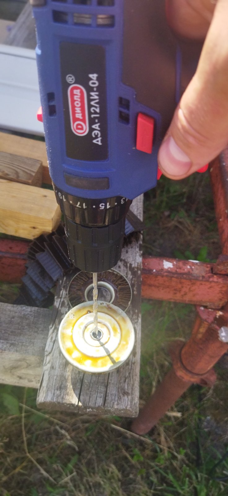

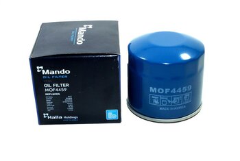

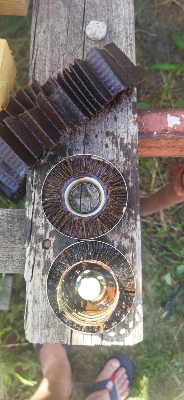

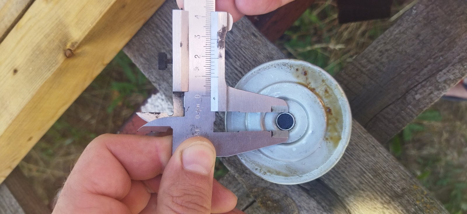

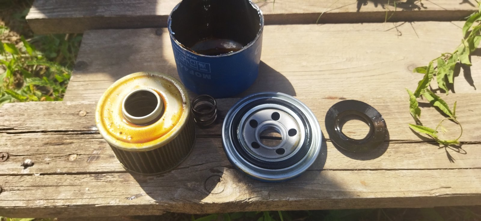

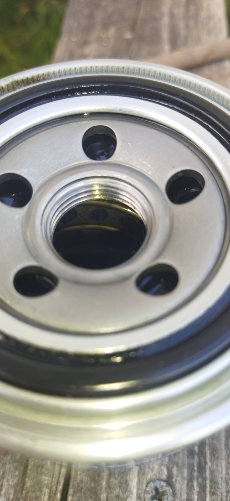

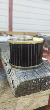

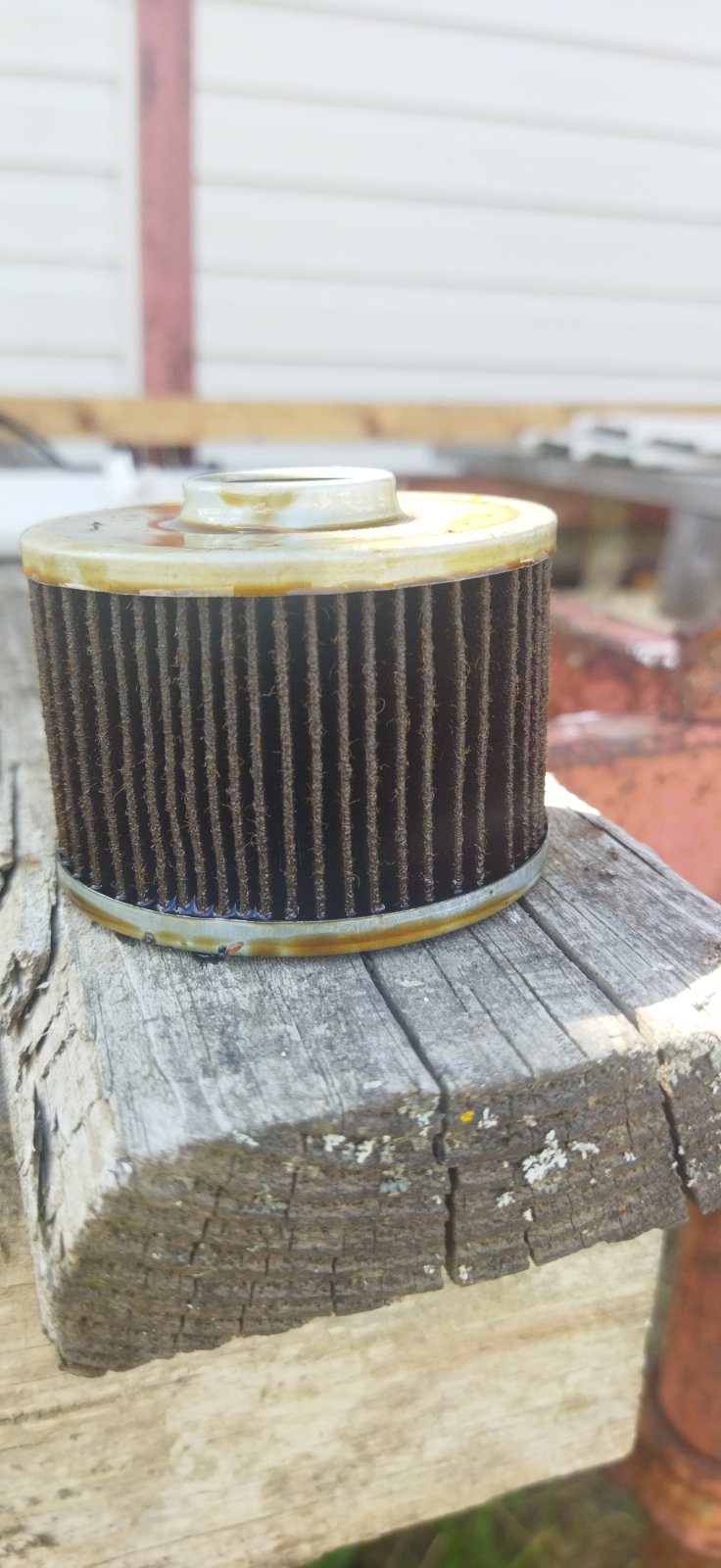

Mando MOF4459
длина ФМ : 131 см.
высота ФМ : 3,6 см.
площадь ФМ : 472 см²
перепускной мягкий, на 1/3 открылся под весом шуруповёрта.
катушка склеена крепко, ровная, но ФМ на изгиб легко рвется, на ощупь бумага.
резьба аккуратная, без заусенцев, на внутренней стороне втулки зазубрины.
IMG_20220717_121603.thumb.jpg.8b197ae496876019f1daf22d7e2d43ef.jpgIMG_20220717_121633.thumb.jpg.928995ea54bd0b6ef35f08a740058dac.jpg
IMG_20220717_121545.thumb.jpg.0be277478266fa9ca638327d5216db63.jpgIMG_20220717_121639.thumb.jpg.f3d5b523223cb40c4a93df3c9efa2e7c.jpg
IMG_20220717_122338.thumb.jpg.586cbadc347d22859f82dc60ee7e1791.jpgIMG_20220717_122313.thumb.jpg.d2ba374912dfff0e7f78d485aa7d5481.jpg
IMG_20220717_123648.thumb.jpg.3de220de8234971b5218772518dcb6c4.jpgIMG_20220717_123737.thumb.jpg.1f6fa5793854efca57206e961dd1d875.jpgIMG_20220717_123838.thumb.jpg.8d376d647d5e9f8a928202c4b294d14a.jpgIMG_20220717_123846.thumb.jpg.4b0e4e45589683d3a00b1c9fbbf487ce.jpgIMG_20220717_123853.thumb.jpg.1bb93e15fbd8ecfda8fb9551e0e198df.jpgIMG_20220717_123821.thumb.jpg.c81cd11f8f5ccbf8dc56ff0b92a44b1f.jpgIMG_20220717_124139.thumb.jpg.baadd3a52f157bb1bff55bfd202d91c0.jpgIMG_20220717_124133.thumb.jpg.5d80de4b0ce7c33a25b53735d8ffc90f.jpgIMG_20220717_124255.thumb.jpg.7a05d08037cf6dd5bd58d1f4b2b29925.jpgIMG_20220717_124610.thumb.jpg.872cc3095e8f83bbffb5563c0b7f6898.jpgIMG_20220717_124725.thumb.jpg.8200d65c9f1d3a0adee6fbfc459e3edc.jpg

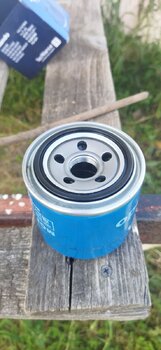

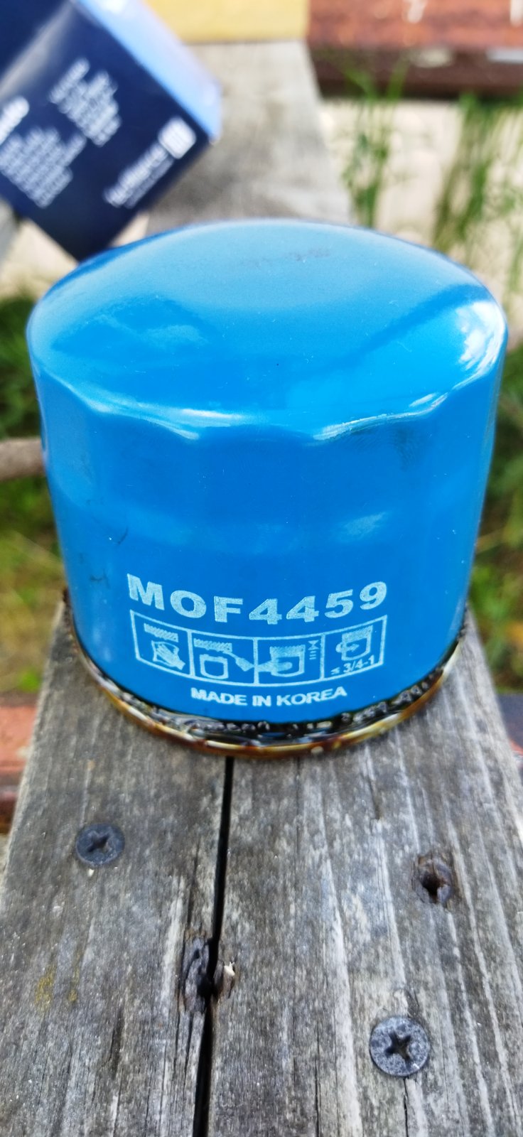

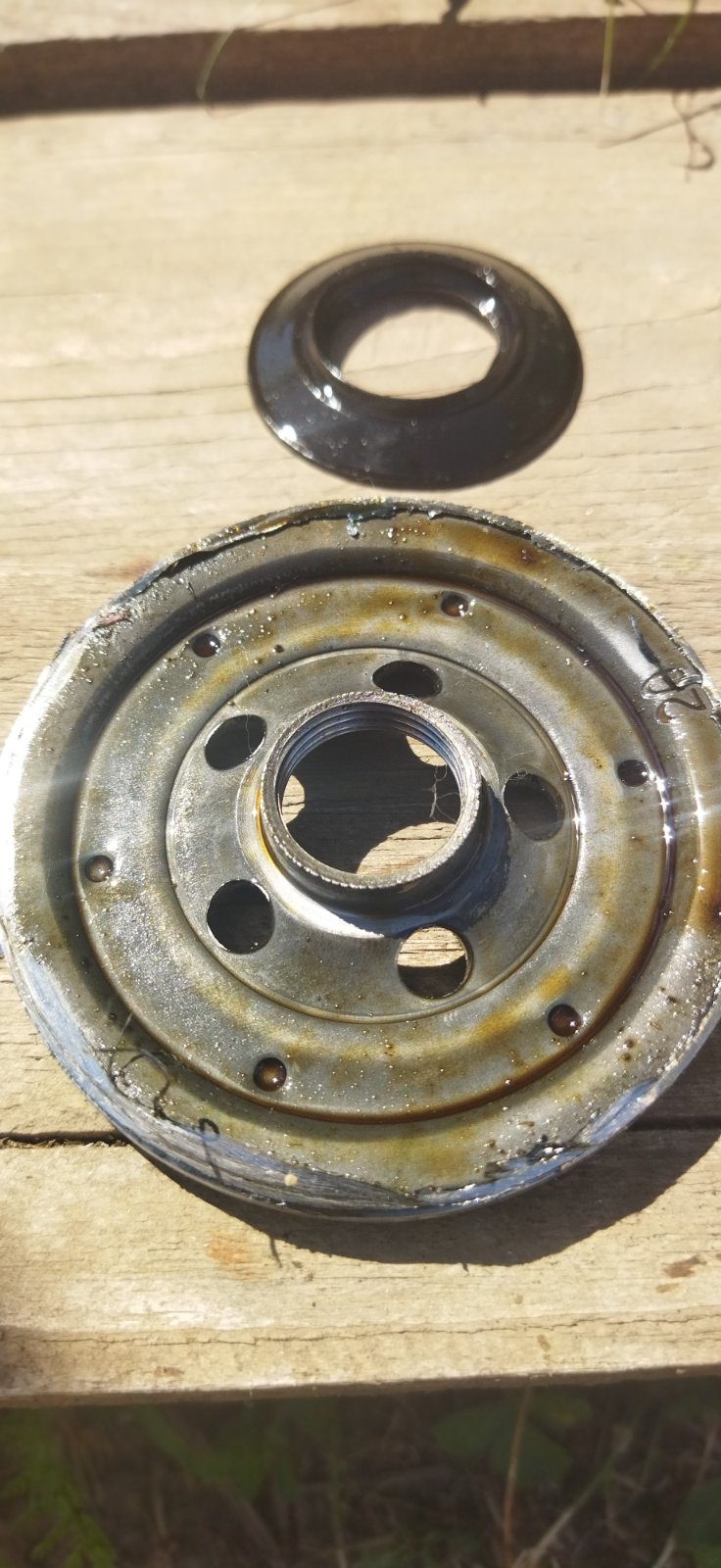

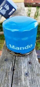

С Mando у меня лично была проблемма на G4fc прошлой зимой. Потек сильно по завольцовке. Увидил лужу как отьехал на снегу. Простоял он наверное с месяц и приблизительно 2500 км. Еще подумал, что так и попасть можно на двигатель с автозапуском))). В итоге фильтр сменил и масло долил почти литр. (Сейчас точно не помню, но много). Брал фильтр в экзисте.
Изменено пользователем Hobbit
18.07.2022 в 18:24, Hobbit сказал:
Осталось только выяснить Мандо или Мандо+ то был)
13 минут назад, CRESTAkrasnodar сказал:
Вот с таким артикулом брал MOF4459. Брал в экзисте. А какой это плюс или минус я не знаю.
1 час назад, Hobbit сказал:
С таким артикулом может быть как Мандо, так и +. И это минус.
22 минуты назад, CRESTAkrasnodar сказал:
На фильтре была надписьМандо
