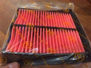

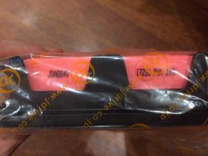

Воздушный фильтр Just Drive JDA884V для Honda Jazz 2008 г.в. мотор L13A6. Идеальный вариант за свой ценник в 137 руб. С виду хорошего качества (немного замяты складки, но это не принципиально). Фильтр с пропиткой в герметичном пакете (внутри жирная смазка).

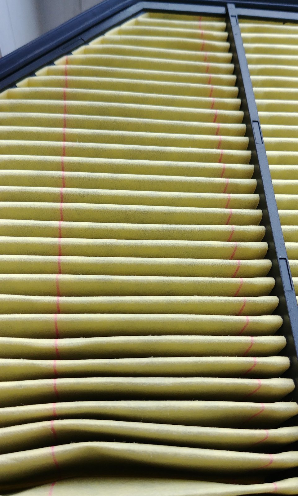

Поменял старый JD на Filtron.
, материал толще фильтрона.
Ценник почти в 1,5 раза дешевле.
В коробе пыли не увидел.

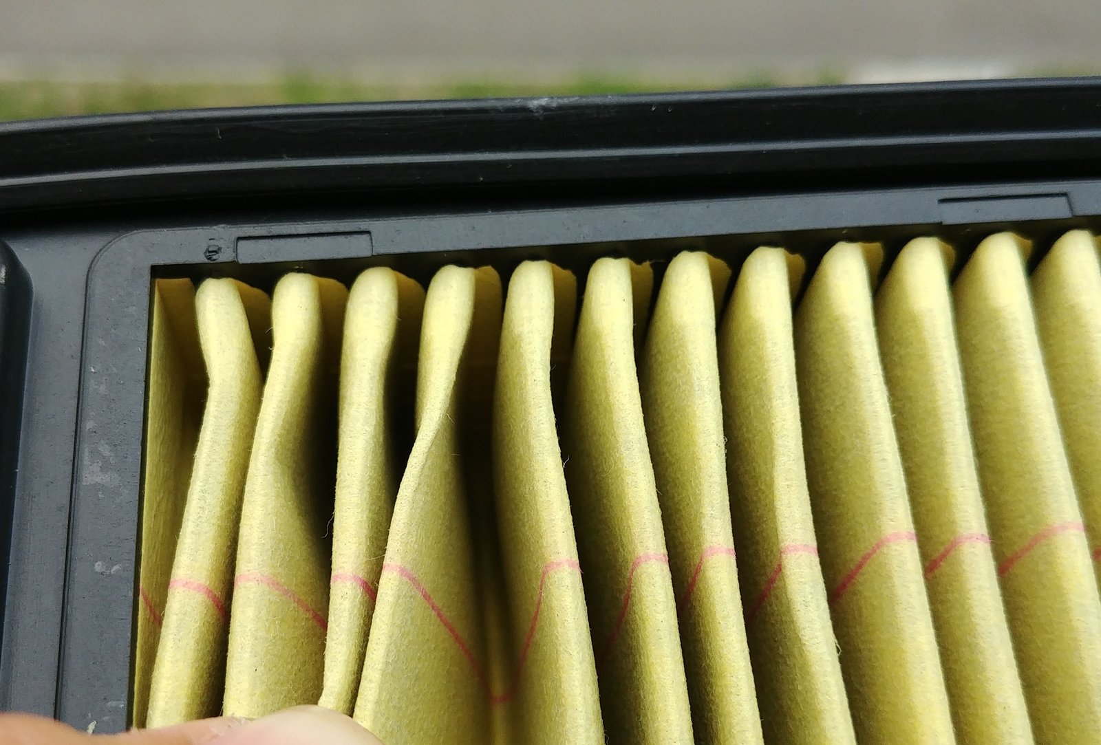

Стоял обычный, без пропитки, с желтым фильтрующим элементом на хонде цивик с артикулом JDA886V. Внутренняя часть корпуса, что за фильтром, была в мелкодисперсной пыли, настолько, что можно пальцем на ней рисовать. Причем пыли было гораздо больше на нижних частях боковых стенок корпуса, сверху почти не было. То ли через резинку пропускал, то ли другая причина была.
Тактильно раза в 1,5 легче, чем Micro AV332.
Собран в целом качественно, фильтрующий элемент приклеен к корпусу аккуратно, резиночка тоже не задубела за 10 тыс.км, но держится неплотно, после установки прижимается, т.к на внутренней ее части следов пыли не видно, хотя сама она не очень "цепкая", скорее как мягкий пластик, а не резина.
Пластик тоже хорош, не хлипкий.
К фильтрующему элементу есть вопросы. Он выполнен как будто из обычной бумаги (картона), а не из такого волокнистого материала, как многие другие фильтры (Mann, Micro, Mahle и т.д). И к тому же довольно тонкий, пыль с обратной стороны хорошо просвечивается на "чистой" стороне.
В общем второй раз бы себе не поставил.
