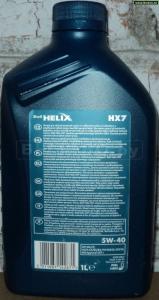

Вот смотрите канистра Made in EU
MB 229.1
а у нас Made in Russia
http://www.oil-club.ru/forum/index.php?app=core&module=attach&section=attach&attach_rel_module=post&attach_id=25870
MB 229.3
Зольность выше, сера выше, ЦЦС хуже. Даже без НОАКа можно сказать, что база хуже, чем в гейропейской. Да и пакет какой-то подобрезанный. Не может в лабе ошибки быть по элементному анализу?
Может фотка старая?
У всех НХ-7 (5W-30, 5W-40, 10W-40) официальный MB 229.3...
Думаю не корректно сравнивать масло EU произведенное два года назад и Торжок произведенный пол года назад, не удивлюсь что EU произведенное в сентябре 14 будет аналогично Торжку. Хотя фиг знает что они там сейчас в Германии мешают.. :wacko:
Вряд ли. Вот ОТРАБОТКА НХ-7 10/40-очень похоже.
MB 229.1
MB 229.3
Гейропский тоже с конца 2012 года SN MB229.3. Да и гейропский НХ7 5-40 от ОЕМ-ОЙЛ уже с новыми одобрениями.
